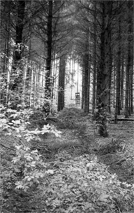

надеюсь не помешаю, если выложу пару свежих сканов.
вчера с друзьями за клещами ходили,
ох и злючие в этом году они.
моя любимая камера :)
для ясности условно назову её Smena 2/3/8
- корпус Smena 3
- объектив/затвор Smena 8 с автоспуском (синхронизатора нет, заглушка).
- случайно обломал рычаг взвода и перемотки плёнки, выточил головку как у Smena 2
- Foma Fomapan 100 wie ISO-100
- R09 One Shot 1+50, ca. +20°C, 09:00 min.
- Adox Adofix P, ca. +20°C, 07:00 min.

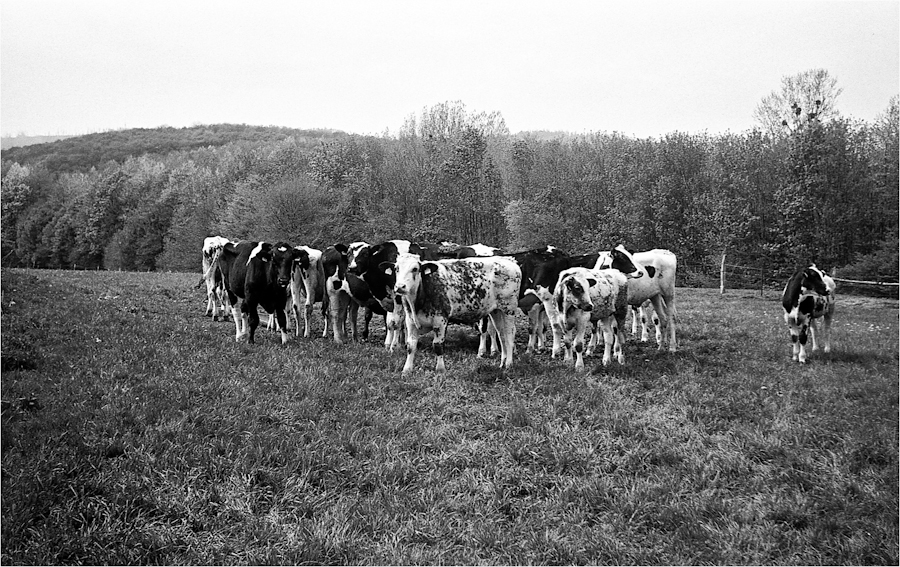

смена 8
f/8
две последовательные картинки с одной плёнки, снятой за пару часов и проявленой в тот же вечер.
на одних кадрах есть отчётливое виньетирование, на других его нет.
парадокс.

Со светорассеянием в "Смене" не ах, на втором снимке неба больше, засветка скрыла виньетку.
PS. Вообще не самый простой сюжет, мне кажется, камера справилась на ура.
СообщениеДобавлено: 11 май 2023, 16:02  Заголовок сообщения:
Сообщения: 5709
ясно, спасибо.
