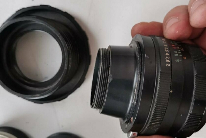

Доброго времени суток.
Подскажите,завод Арсенал выпускал переходник с байонета В(Салют) на М 42 или на фото ниже самоделка?С М42 на байонет В я видел.
Screenshot_20230331-205413.jpg [ 164.79 КБ | Просмотров: 7898 ]
Screenshot_20230331-204752.jpg [ 180.49 КБ | Просмотров: 7898 ]
Screenshot_20230331-204554.jpg [ 37.91 КБ | Просмотров: 7898 ]
Screenshot_20230331-204732.jpg [ 173.06 КБ | Просмотров: 7898 ]
Screenshot_20230331-204628.jpg [ 155.72 КБ | Просмотров: 7898 ]
Screenshot_20230331-204653.jpg [ 66.96 КБ | Просмотров: 7898 ]
Screenshot_20230331-191722.jpg [ 107.11 КБ | Просмотров: 7898 ]

Есть переходник "В".на "Б",
и "Б" на м42.. "Б" на м42 шёл в комплекте с сонаром 180/2,8. Я так снимаю на индустар-29.
Это как? Рабочий отрезок у Салюта больше, чем у М42.
Вот с Салюта можно на М42 сделать, если есть удлинительные кольца на Салют/Киев.

А вот это черное, с виду пластмассовое, с размашистым геликоидом, куда Гелиос вкручен, разве не от фотоувеличителя отнято?
От него самого.
Физически такой переходник не может существовать из-за несовместимости рабочих отрезков.
-"Робот класса ""Буратино" нырять не может!".
-"Не может. Но, ныряет".
Когда рабочий отрезок объектива меньше, чем у камеры, в переходник вставляют корректирующую линзу. По законам жанра её делают, как правило, говногеометрически, из говностекла, и с говнопокрытием. Что закономерно сводит характеристики объектива туда-же. Но, фокусировка на бесконечность появляется. А для макросъёмки можно использовать кусок любой трубы и без корректирующей линзы.
К примеру, могу указать на переходник для установки объективов Canon FD на камеры Canon EF.
А вот посмотрите переходник с В на М42 это ведь арсеналовский?
Это похоже на самоделку, изготовленную из макрокольца и хвоста от какого-то "А". Типа Юпитер-11А.
Зачем изобретать велосипед, если есть переходники с Б на М-42. Все перечисленные Вами объективы есть на байонет Б.
Но у меня объективы "В" т.е. мне нужны два переходника.Просто хотел понять какие переходники выпускал Арсенал,а что самоделки.Получается из заводских имеем только два переходникпа "В"-"Б" и "Б" -"М42" так?

mogol писал(а):
Ну переходников с Б на М42 (или на буржуинском Pentacon Six (P6) - M42) делали много, и даже сейчас делают.
Вот, например, тот, что делал сам Pentacon.
- Достаточно доступны китайские М42-Б изделия, непример: https://aliexpress.ru/item/100500148868 ... 4aa61llgXR , но М42-В , похоже китайцы не ваяют.
- Лет 10-12 назад Я поступил так: взял удлинительное кольцо от КИЕВ 6 , обрезал "задницу" , выточив М42 приторочил туда, также выточил колечко Б-В.
Ноне использую его же + EOS-M42 на 5D.
Примерно тоже самое, только вот так поступил:
1. Удалил толкатель из макрокольца.
2. Вставил хвост от Юпитера-37А, закрепив винтами изнутри
Изображение Изображение
3. Прикрутил переходник М42/Minolta A и все готово. Бесконечность при этом присутствует.
Можно прикрутить почти любой другой переходник.
Вот пример с этим переходником и Вега-12Б
Плюс этой конструкции в обратимости, т.е. всеми составляющими можно пользоваться по-отдельности. Вот только макрокольцо осталось без толкателя. Но это ерунда. Для не спешной съемки сгодится.
Какая длина по штангенциркулю этого переходника?
Под М42 должно быть: 74.1- 45.5 = 28.6 мм
