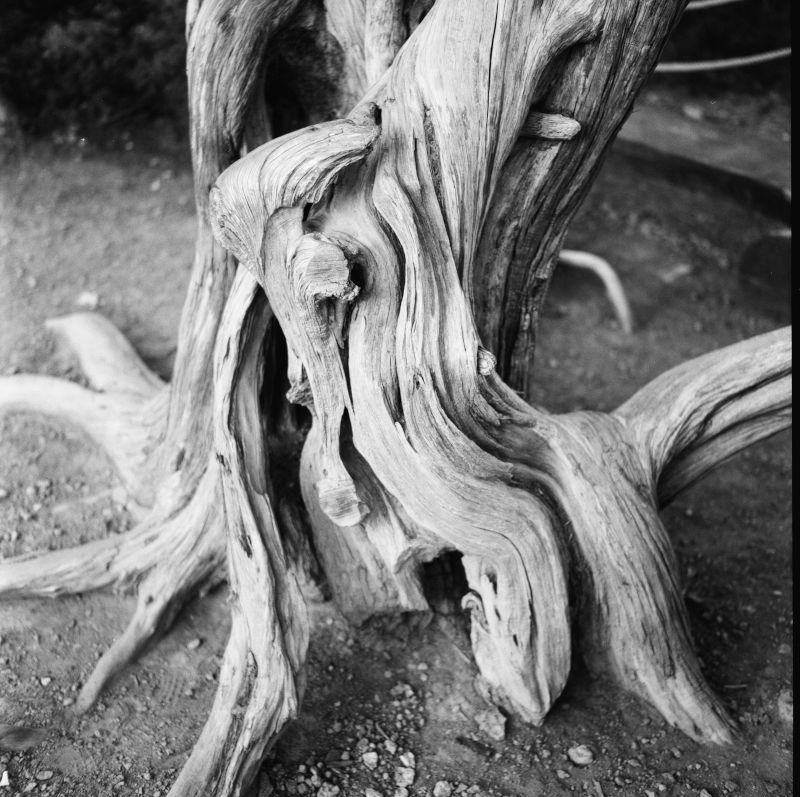

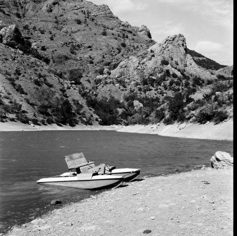

Я исходил из 7 минут из того, что это написано на коробочке, ну и тут тоже:
https://www.digitaltruth.com/devchart.php?devrow=14748
Сканы у меня кстати без допобработки, я просто сканирую все во вьюскан и больше ничего с ними не делаю.
Хотя вот со среднего формата мне проявила и отсканировала "Среда" (у меня для сф ничего нет для проявки и скана), там видимо люди с более прямыми руками, чем у меня, там все хорошо:
000075780011.jpg [ 394.73 КБ | Просмотров: 17234 ]
000075770007.jpg [ 464.55 КБ | Просмотров: 17234 ]
