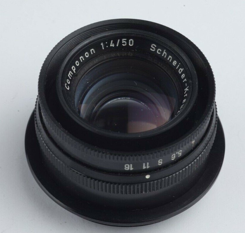

p.s. Componon Durst 1:4 50mm- вы его имели ввиду?
выглядит вроде тоже как-то не очень, или?
Этого имел ввиду я. Качество превосходное, но не лучше, чем у 2,8/50. Так что если светосила важна - 2,8 лучше. Но вот если хочется наилучшего качества оправы - лучше Componon 4/50: он старше возрастом, как раз из эпохи наивысшего расцвета точной механики в области фототехники. Позднее на оправах стали экономить.

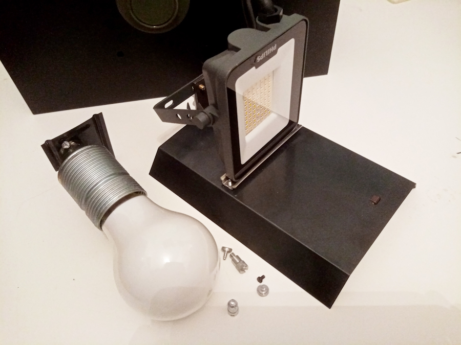

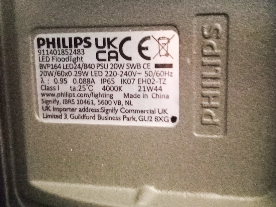

печатал на своем крокусе, никого не трогал
только в процессе новенький LED приказал долго жить.
хотел к нему инсталлировать люфтер, на он совсем не грелся.
как знал, заказал сразу три штуки
надо же, на самом интересном месте.
да уж, качество продукта прихрамывает.
на нормально проэкспонированном негативе при печати 18Х24
f/16-f/22 одна/ три секунды, при таком времени не до масок, а мне секунд десять хочется.
наверное стоило бы подложить второе матовое стекло, или фильтр на объектив.
может поискать ЛЕД послабее?

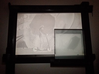

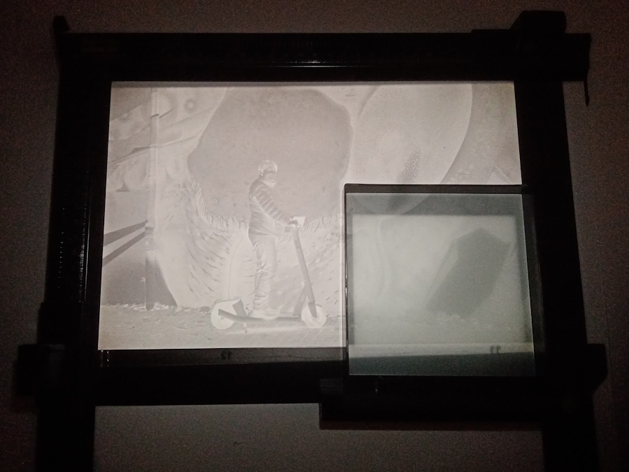

001.JPG [ 330.55 КБ | Просмотров: 6226 ]
002.JPG [ 490.07 КБ | Просмотров: 6226 ]
Componon-S 5,6_19X29.JPG [ 325.66 КБ | Просмотров: 6226 ]
