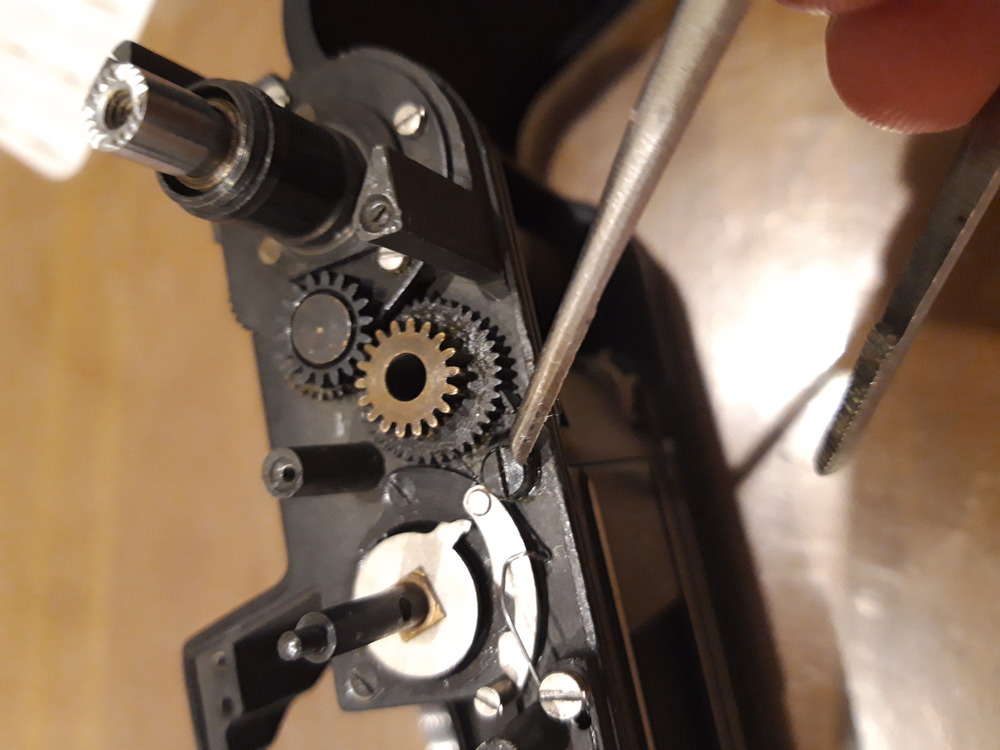

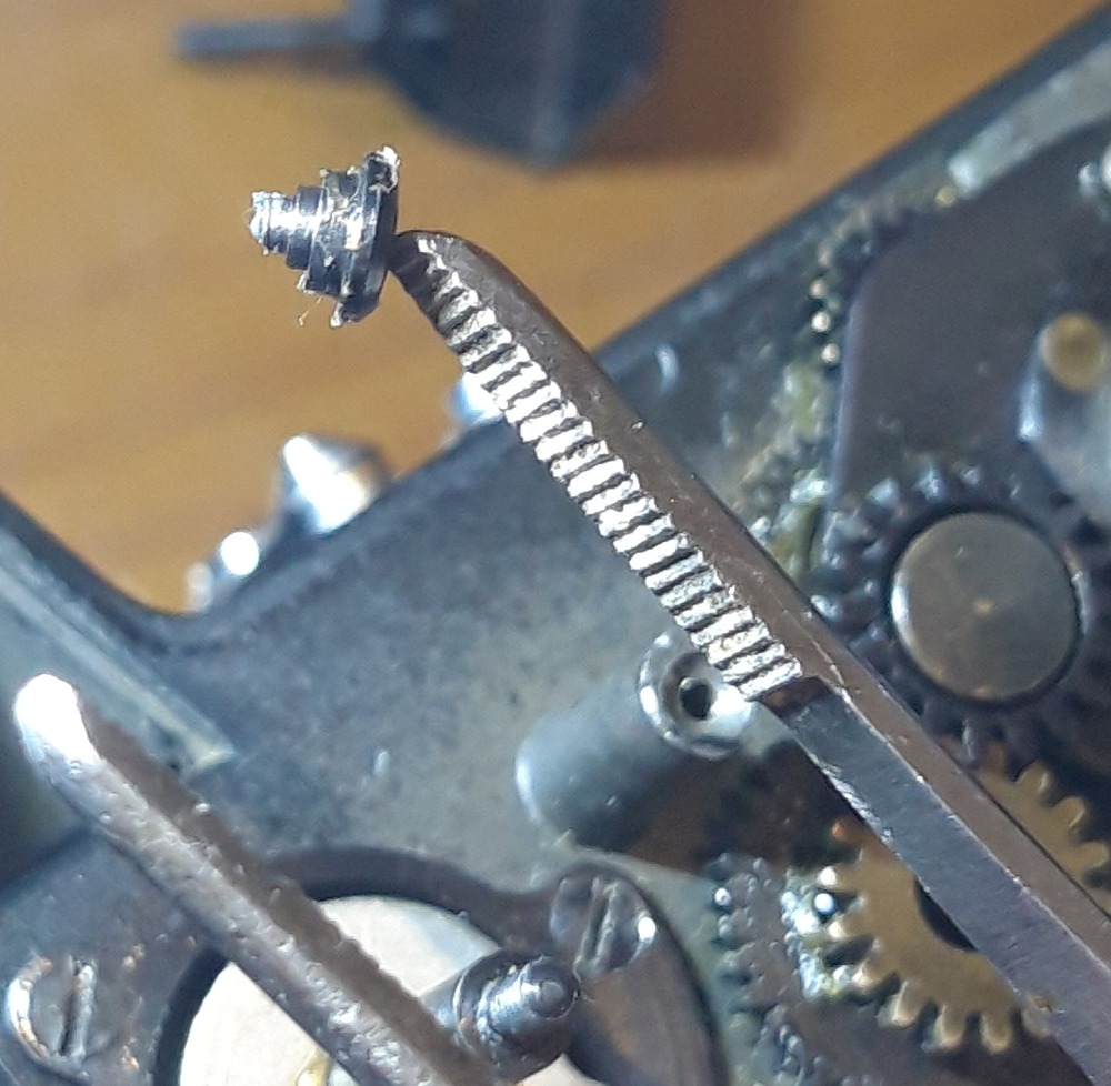

СообщениеДобавлено: 23 фев 2022, 21:17  Заголовок сообщения: Как приклеить сломанный винт трещетки.Зенит-Е
Сообщения: 119
Здравствуйте.
Сломался винтик который прижимает пружинку и трещетку в зените-Е.Под сурепку как говорится.Я залил в отверстие клей бф-6.На сколько будет надежно подобное соединение?Посоветуйте что делать.Запасного болта нет, да и в корпусе осталась сломанная часть с резьбой.
imgonline-com-ua-Resize-ePWDlaabwvXfYv.jpg [ 156.13 КБ | Просмотров: 8294 ]
imgonline-com-ua-Resize-MUJbi93EVD.jpg [ 186.13 КБ | Просмотров: 8299 ]
СообщениеДобавлено: 23 фев 2022, 22:32  Заголовок сообщения:
Сообщения: 16614
Никак вы его не приклеете, нужно высверливать остатки винта и вкручивать новый винт . Не знаю как можно было умудриться его сломать. Там что левая резьба, а вы откручивали как обычно? Или так сильно затягивали.
Купите новый Зенит.

СообщениеДобавлено: 24 фев 2022, 09:18  Заголовок сообщения:
Сообщения: 16614
Купите новый Зенит.
Резьба правая.Перетянул.
Новый я покупать не буду т.к. вся работа это просто небольшое хобии.Данный экз. купил за 200р без объектива.Если получится восстановить просто кому-нибудь его отдам.
А за ответ,спасибо.Попробую высверлить и поискать подходящий винтик.А возможно выточу втулочку из дерева или полимера чтобы пружинка полностью охватывала втулочку т.к.ступенчатый винтик вряд ли найти.И новый винтик(а в отверстиии осталось еще немного место под резьбу)через втулочку и шайбочку(чтобы пружинка не соскочила через верх)ввинчу поверх обломанной резьбы на 3-4 нитки.Это та, что пришло в голову.
Это же как нужно затягивать, чтобы лопнул винт. Зачем? Нужно высверливать, что вряд ли получится, так как винт из твердого сплава, а корпус дюраль. Отверстие по центру точно не получится сделать аккуратно, нужно же идеально накернить и сверлить на очень малых оборотах.
Можно попробовать сверлом равным диаметру отверстия на малых оборотах чуть начать сверлить, тогда по середине обломанного винта образуется ямочка, как след от керна, в которую потом можно будет поставить сверло диаметром 1 мм.
Винт подойдет с другого Зенита, который можно купить за 50 рублей.

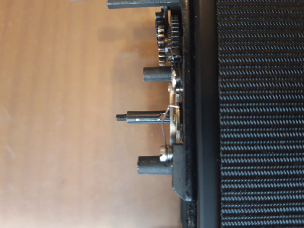

Готово.Трещетка трещит и радует ухо!
imgonline-com-ua-Resize-uvL5fFPFir.jpg [ 199.89 КБ | Просмотров: 7991 ]

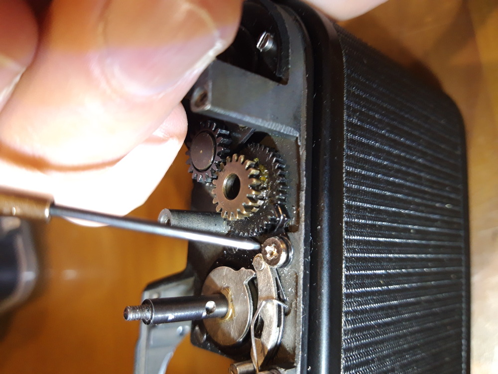

СообщениеДобавлено: 26 фев 2022, 02:17  Заголовок сообщения:
Сообщения: 119
Поставил снизу затвора пружину.Взвел затвор и сработала выдержка от руки.Потом повторно взвёл затвор проверить как бегают шторки,но выдержки от руки уже не было, а была по-моему 1/500 и так до сих пор продолжается.Почему так происходит?Головка выдержек еще не одета ведь,а значит должна работать только выдержка от труки?Или я неправильно установил пружину спуска кнопки?
СообщениеДобавлено: 26 фев 2022, 06:33  Заголовок сообщения:
Сообщения: 16614
Никакой выдержки 1/500 не было. Было просто "клацанье" затвора и движение штор. Посмотрите работу затвора на "просвет", увидите что часть кадрового окна темная. Не работает тормозная защелка.
СообщениеДобавлено: 26 фев 2022, 11:48  Заголовок сообщения:
Сообщения: 119
Пружина снизу упирается в основание тормозной защелки и поэтому она постоянно поднята.Т.е. похоже штифт под пружиной просто утонул и не подпружинивает ее?Под штифтом что-то должно быть чтобы он торчал из пластины и утопал при нажатии и тем самым давал поужине поднять защелку?
imgonline-com-ua-Resize-cmpQ1JpWRAI5rL.jpg [ 149.06 КБ | Просмотров: 7877 ]
СообщениеДобавлено: 26 фев 2022, 12:25  Заголовок сообщения:
Сообщения: 16614
Ничего не понял. Какой штифт? Где должен торчать.
Не лучше ли сделать крупные фото и стрелочками указывать на детали которые Вы имеете ввиду. А то названия каждый придумывает сам по себе, поди разберись.
Не хотите купить еще один Зенит Е и рассмотреть как там все устроено?

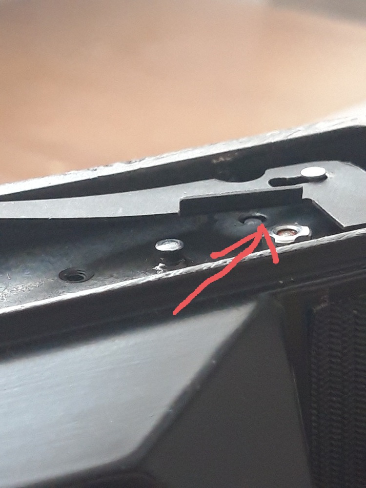

СообщениеДобавлено: 26 фев 2022, 13:27  Заголовок сообщения:
Сообщения: 119
[quote="Товарищ Михельсон"]Ничего не понял. Какой штифт? Где должен торчать.
Не хотите купить еще один Зенит Е и рассмотреть как там все устроено?[/quote

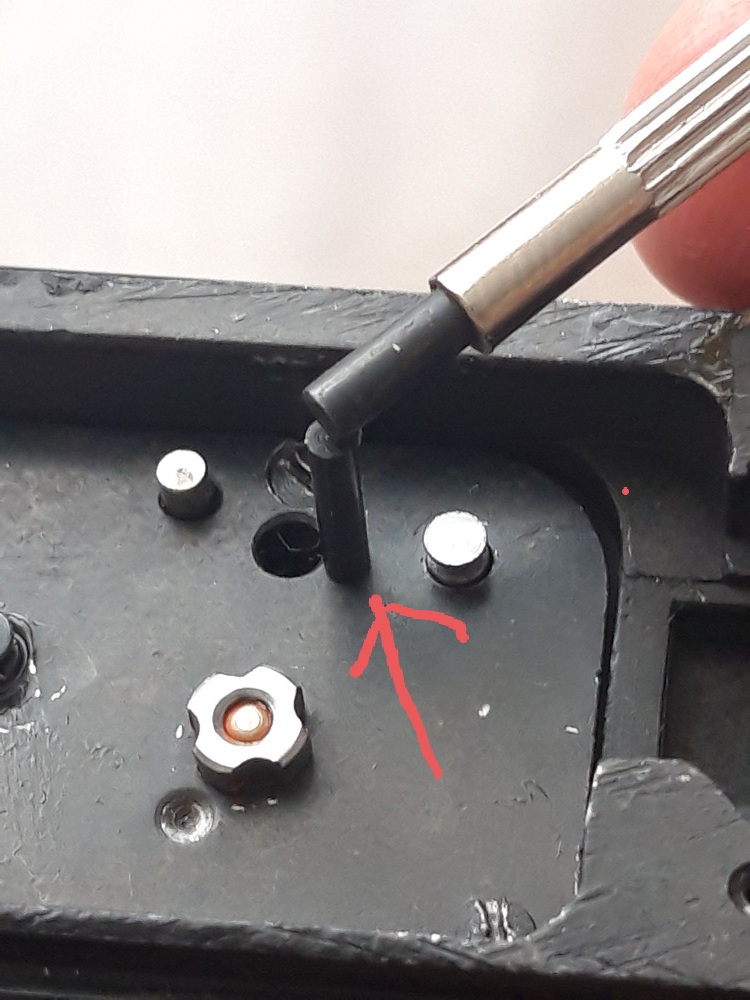

Вот этот штифт под пружиной затвора.Почему он проваливается за подлицо с пластиной,по идее должен торчать и пружинит?]
20220226_132504.jpg [ 155.5 КБ | Просмотров: 7839 ]
20220226_132444.jpg [ 147.56 КБ | Просмотров: 7839 ]
20220226_132421.jpg [ 166.84 КБ | Просмотров: 7839 ]
СообщениеДобавлено: 26 фев 2022, 14:02  Заголовок сообщения:
Сообщения: 16614
Это автоспуск. Он так и должен быть.
