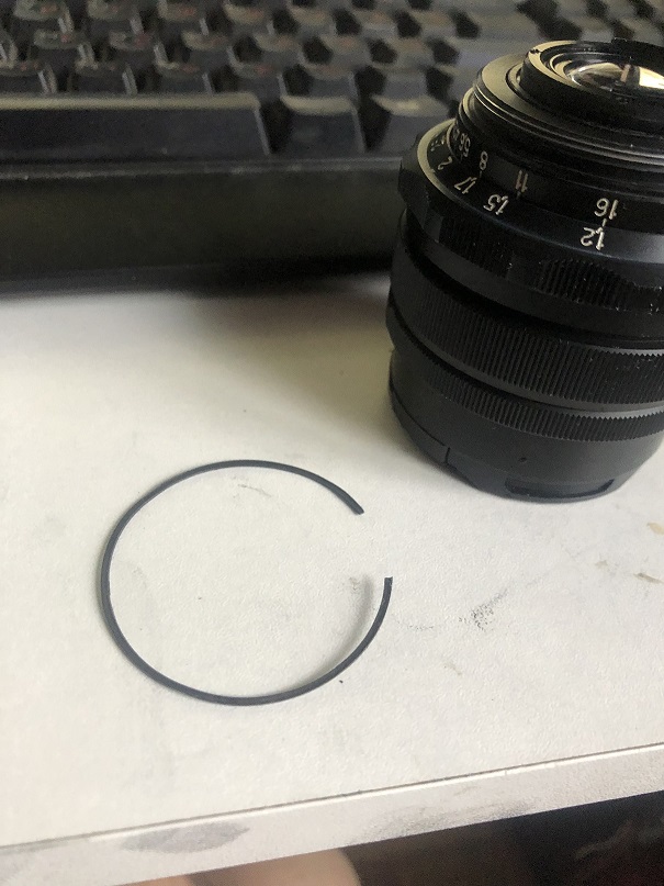

Нормес, нашел сальник от подшипника, очистил от резины металическое колечко и использовал как проставку. Хоть шкалы в верхней части оказались, бесконечность восстановлена. Там правда сдвиг все равно по шкале, но он всего градуса 3, некритично ибо на гелиосе так-же.

Рабочие отрезки камер одинаковы, но у Мир жопа уже (как в анекдоте -" " ), а в Pentax проточка в резьбе ... , првильнее всего наростить диаметр Жопы у мира, но вы же " Колхозники " , сальничайте .... :)

У Вас имеется правильное решение по наращиванию диаметра этой самой?

Ну сальничал то удачно, таки проблем не вижу)
