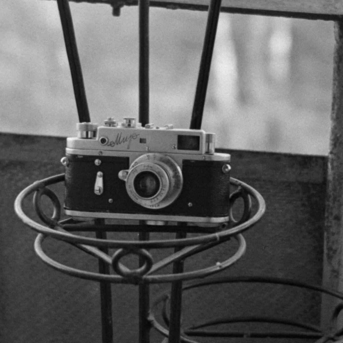

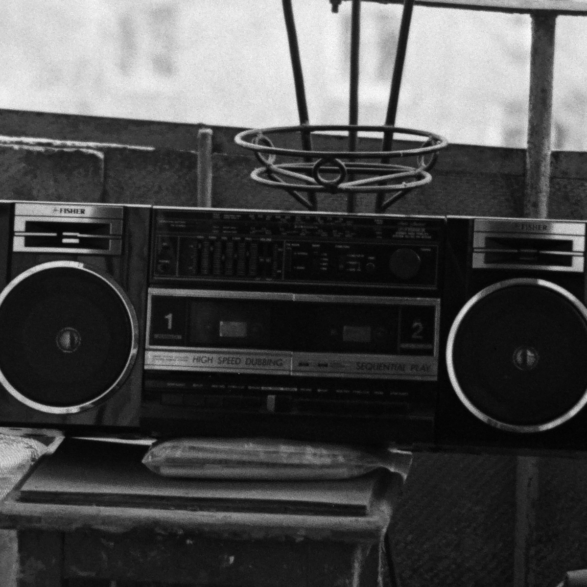

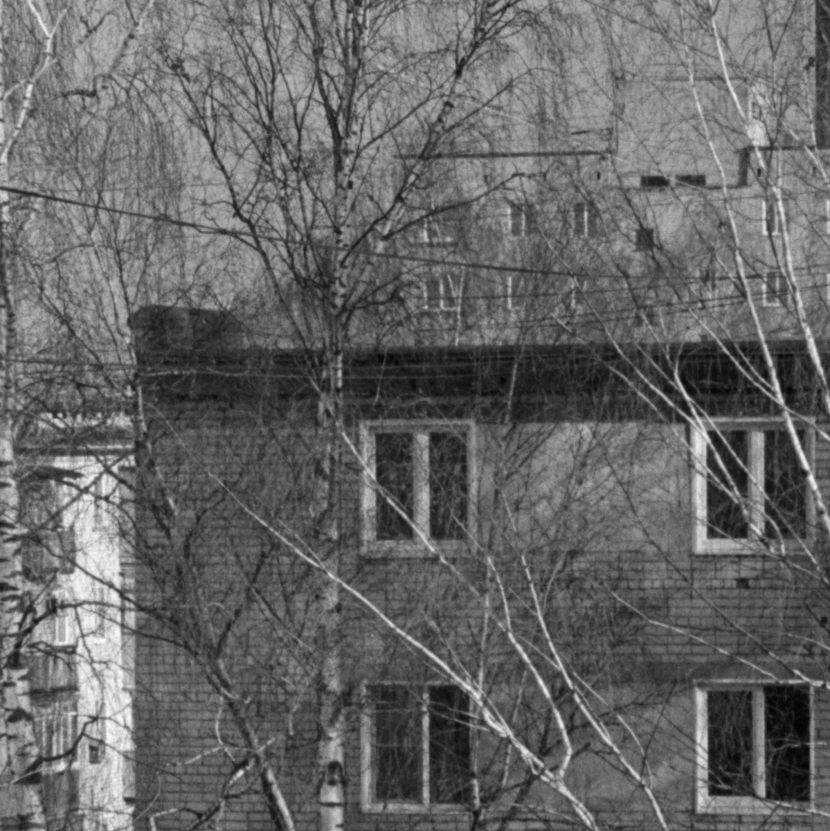

Уважаемые профи, любители и все ЧКД!
Оцените пожалуйста фото с технической точки зрения. Это тестовая съёмка на 42Л двумя разными объективами со штатива . Экспонировал как 400.
Обработка минимальная - инверсия негатива, обрезка, уровни линейно (не кривые).
Оцифровано прямой пересъёмкой в макро режиме. Размер до обрезки 4000х3000.
Снимаемые объекты на 3-х разных дистанциях с разным освещением. Фото с фишером специально в тени в контровом свете
Как на Ваш взгляд , всё ли адекватно насчёт недо- и пере- проявки. Зернистость.
Ссылки на полный размер по клику на превью:
А это 100% кропы центральной части:

СообщениеДобавлено: 14 ноя 2021, 09:03  Заголовок сообщения:
Это извините гадание по сканам. Вы просите нас оценить пленку по результатам ее компьютерной обработки. Надо смотреть негатив. Но вообще, и об этом тут полтемы, Тип 42л не дает 400 исо. Там и 200 нету.

...оценить пленку по результатам ее компьютерной обработки. Надо смотреть негатив. Тип 42л не дает 400 исо. Там и 200 нету.
Спасибо за отклик!
Я читал неоднократно соответствующие темы на дальномере, и как раз сделал вывод, что не только 400, но 800 возможны.
Но спорить не буду.
Насчёт что и в каком виде я выложил для оценки - опять таки на основе подобных обсуждений тут на форуме.
Правда встречал просьбы выложить изображения негатива на фоне белого листа бумаги или на просвет.
Надо будет так сделать

Сообщения: 23596
с точки зрения качества лучше всегда снять по номиналу или на ступень ниже
ступень в плюс для ЧБ и цвета - практически никакой заметной на глаз разницы не даст, что 100 ед. что 200. будет одинаково (при соответствующем изменении параметров проявки - времени, температуры, концентрации проявителя)
а так-то и фому 100 можно типа "разогнать" до 800, а то и до 1600
но зернище будет с кулак и к тому же детали в тенях\светах потеряются из-за лошадиного контраста
иногда и такое можно, но редко - не для съёмки того, что на примерах
Спасибо за отклик!
Но спорить не буду.
Да, негатив лучше. Что до 400-800 - у вас на снимках и так видно, что тени провалены. Пуш это контраст и первыми пропадают тени
