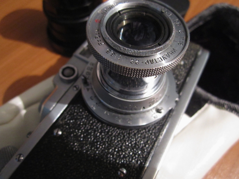

У моего отечественного кузена-барнака была проблема: Ю-12 чёрный не доворачивался очень много по нему (то есть, аппарат с ним был не боеспособен). Ю-8 наворачивался, но это не важно. Камера пришла с ТО, где ей заменили фланец, но он тоже дефектный (см. картинки). Тубусник без усилия не доворачивается и туго снимается, довёрнытуй не стоит на нужном мне месте (бесконечность должна быть на "9 часов").
Хочу выровнять этот горб. Вещь, скорее всего, латунная. Что посоветуете для безопасного для резьбы ремонта: сточить (но останется некрасивая щель), в тисках позажимать?
Придётся ли исправлять рабочий отрезок потом?
p.s. Поигрался со старым фланцем. С правильной стороны он так и не наворачивается до конца на Ю-12, а с обратной заходит до конца. О чём это может говорить?
Плюс ещё... На старый фланец остальные стёкла накручиваются с тем же количеством оборотов, в тех же положениях на старте и финише. Не могу сказать, что что-то не так с Ю-12 - на глаз не определить. Я грубым образом пробовал ему утоньшить витки, но не помогло. Может самые глубокие участки резьбы ещё углубить, но чем?..

СообщениеДобавлено: 09 ноя 2021, 21:29  Заголовок сообщения: Ремонт фланца.
Сообщения: 1221
Я бы заменил. Доноры сейчас не особая проблема
СообщениеДобавлено: 10 ноя 2021, 07:55  Заголовок сообщения:
Сообщения: 10288
Меня старый фланец, который изначально стоял, интригует. Полтинники (3 шт.) на него более менее прикручиваются, а Ю-12 не хочет пол-оборота доходить. Как понять, кто из них не прав, я не знаю. :?
А от Зоркого-С фланец подойдёт?
СообщениеДобавлено: 10 ноя 2021, 12:43  Заголовок сообщения:
Сообщения: 1221
Чисто визуально они одинаковы. Думаю, различие возможно только в положении захода резьбы
СообщениеДобавлено: 10 ноя 2021, 18:07  Заголовок сообщения:
Сообщения: 10288
Прошёлся по резьбе "нулёвкой", пару оборотов, в режиме шлифования. Вытер ваткой. Ю-12 накрутился. Видимо, лишний хром ему в резьбу врезался в каком-то месте.
Резьба была абсолютно белой до напилинга, то есть грязи не было ни пылинки. Не подумайте! :wait:
