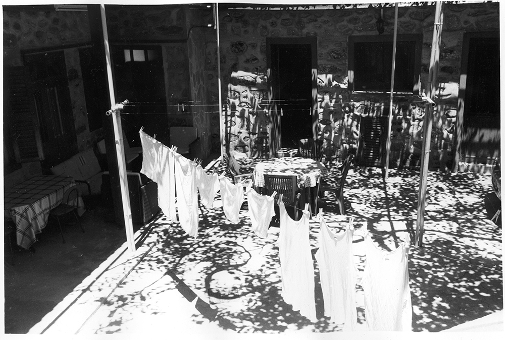

AGFA MCP 312 RC semi-matt 17,8x24 см
DK-Denmark park07.jpg [ 158.44 КБ | Просмотров: 8533 ]

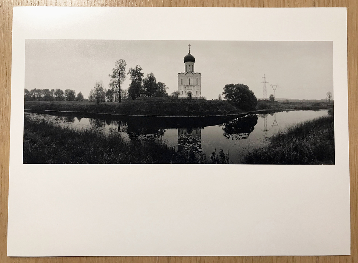

Ilford FP4 PLUS HORIZONT S3 PRO бумага та же
DKHP32.jpg [ 589.52 КБ | Просмотров: 8159 ]

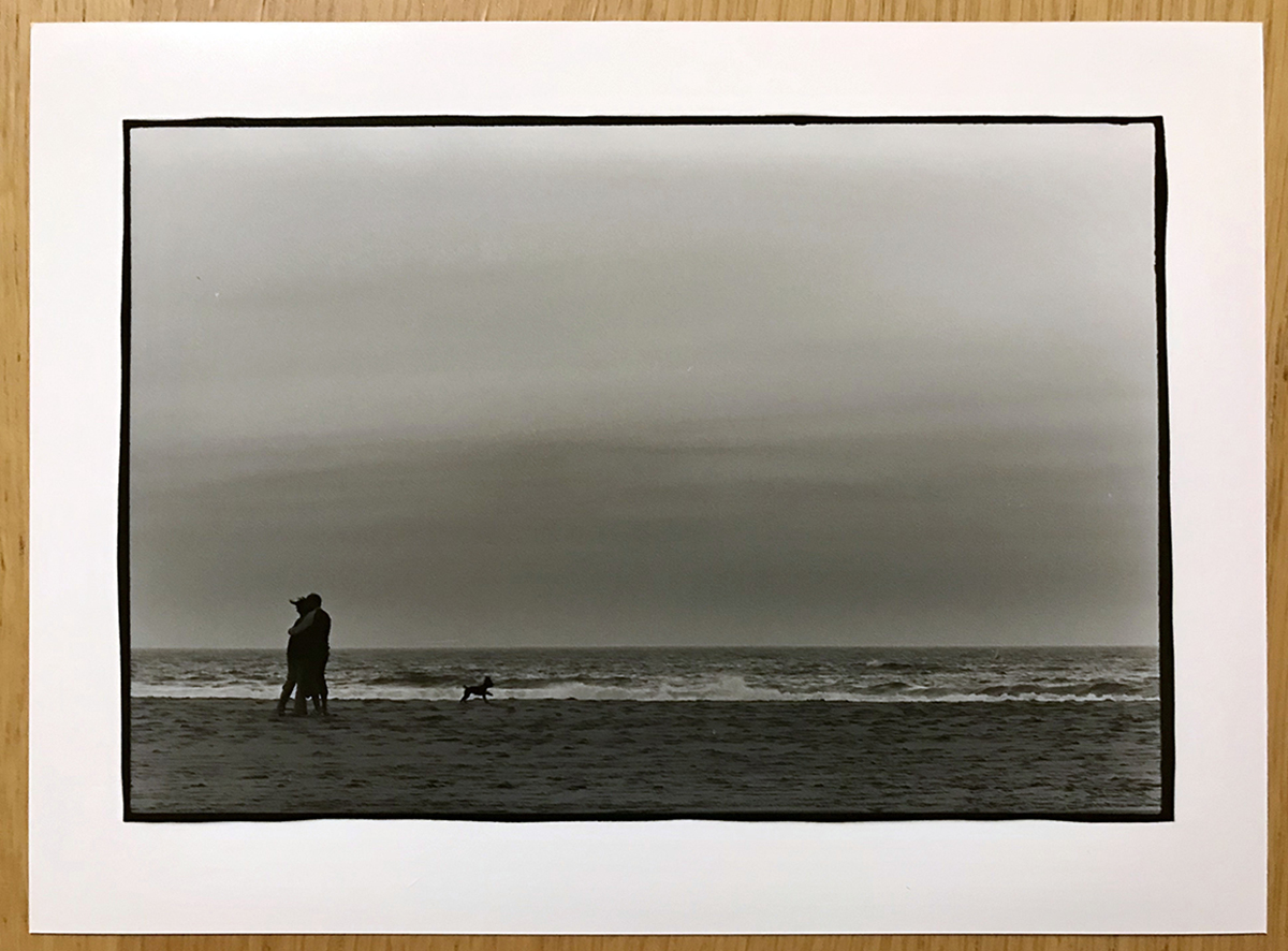

Свежий гладкий бромпортрет, уп-2, бкф. 18х24
2021-10-14-0001.jpg [ 342.02 КБ | Просмотров: 7984 ]
2021-10-14-0002.jpg [ 526.41 КБ | Просмотров: 7984 ]
2021-10-14-0004.jpg [ 434.03 КБ | Просмотров: 7984 ]
2021-10-14-0005.jpg [ 686.12 КБ | Просмотров: 7984 ]

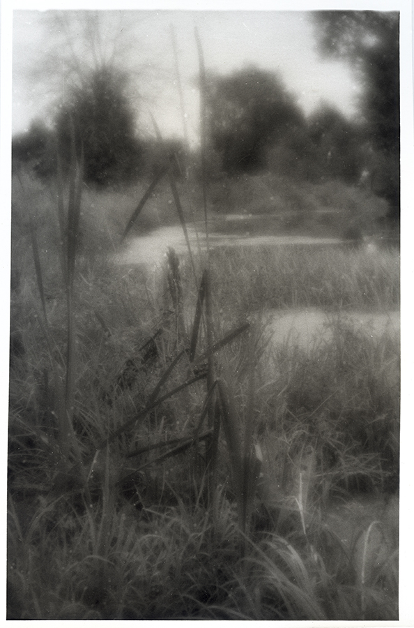

Пробовал пропечатать один и тот же кадр разными объективами.
В забеге участвовали Индустар-90У и Вега-11У.
Отпечатки сделаны с 10-кратным увеличением.
Результат: если бы не подписал, где чем пропечатано не отличил бы.
Рассматривал с лупой, оба отпечатка пробиты до зерна, резкость ровная по всему полю, контраст одинаковый.
В общем решил для себя, что если объективы отечественные изначально нормальные, то не стоит гоняться за Никкорами и прочими Шнайдерами.
Хотя изначально было несколько скептическое отношение к Индустару, тк поле оптической резкости у него на открытой неровное, то есть резкий либо центр, либо края.
У Веги тоже есть эта особенность, но менее выраженная.
Но в итоге при диафрагмировании до 5,6 , все приходит к общему знаменателю. А я всегда печатаю закрываясь до 8, лишь изредка на 5,6.
901ABAB0-CA3B-4150-8E90-928316E47677.jpeg [ 162.95 КБ | Просмотров: 7879 ]

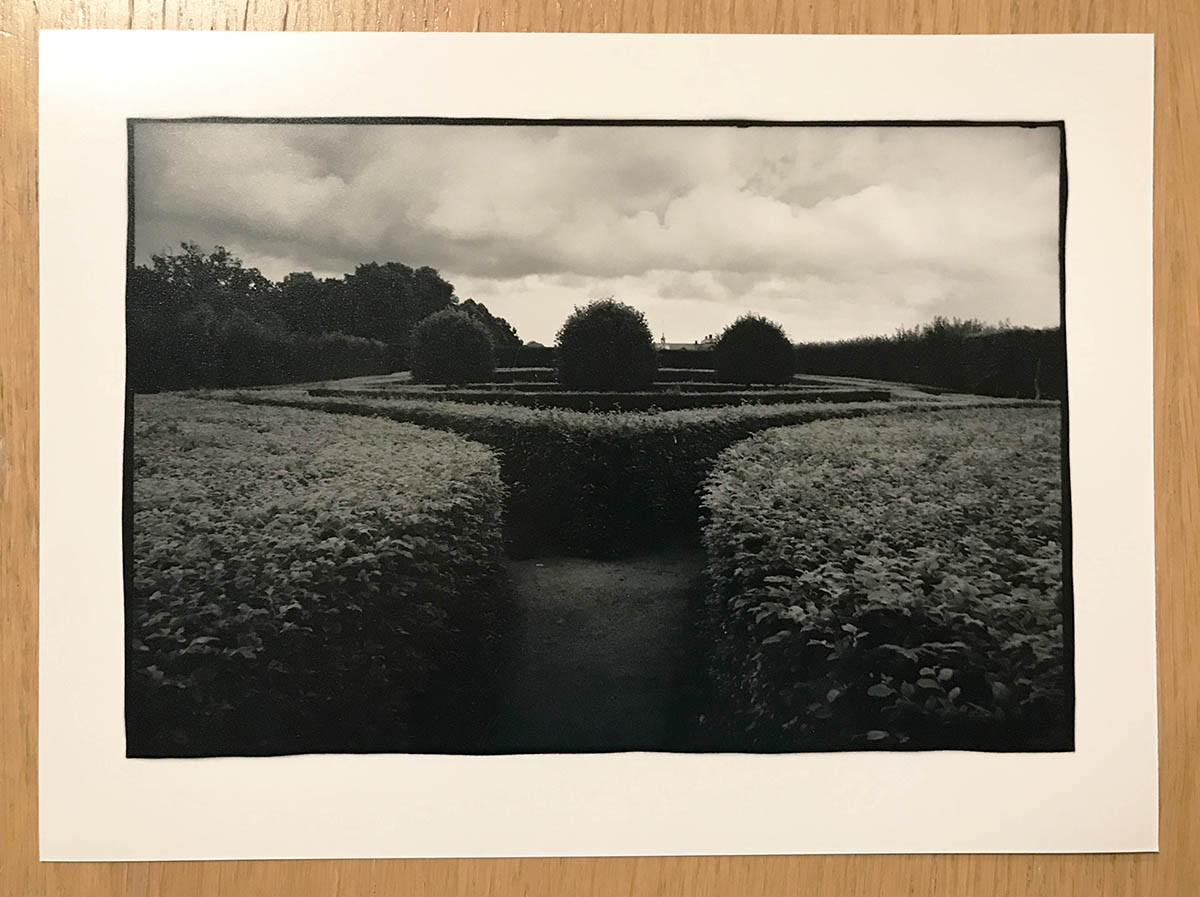

Печатал литом. Лит проявитель на параформальдегиде.
Забодяжил D-85 кодаковский.
Не заметил каких-то выдающихся свойств из-за формальдегида. В общем-то и в D-9 лит вполне нормальный получался.
При разведении 4+1+10(Н2О) раствор очень малоёмкий хватает буквально на несколько проб и пару листов 20х30см.
Потом без пополнения проявка останавливается.
В конечном итоге пришёл к выводу, что разводить более чем 5(Н2О) не стоит.
Унибром 1981 :o
Интересно на березке получается, как с виньеткой печать.
А на Унибром 1981 в Д-9 вполне можно даже полутоновые обычные изображения получать если подобрать разведение, как в обычном проявителе.
Хотя если его сунуть в СТ-1 бумага выдаёт полностью черный лист. А в лите очень даже хорошо :)
ПС. Спасибо Роману, 11-й, это он меня подогрел несколькими пачками бумажки :beer:
Комментарий к файлу: Березка 1990
img124-1w.jpg [ 254.37 КБ | Просмотров: 7288 ]
img124w.jpg [ 211.19 КБ | Просмотров: 7288 ]
Комментарий к файлу: Унибром 1981
img125w.jpg [ 355.47 КБ | Просмотров: 7288 ]
Комментарий к файлу: Унибром 1981 год
img123w.jpg [ 304.53 КБ | Просмотров: 7288 ]

А как получилось, что в середине лучше отпечатано? У меня наоборот чаще.
СообщениеДобавлено: 20 ноя 2021, 07:19  Заголовок сообщения:
Фиг его знает. Видимо с краев Березка совсем окислилась.
Заметил интересную вещь, места, где Березка прикрыта кадрирующей рамкой, желтее, чем эта виньетка.
То есть получается места, которые не проявились, но на которые попала экспозиция, получаются белее, чем незасвеченные. :?:

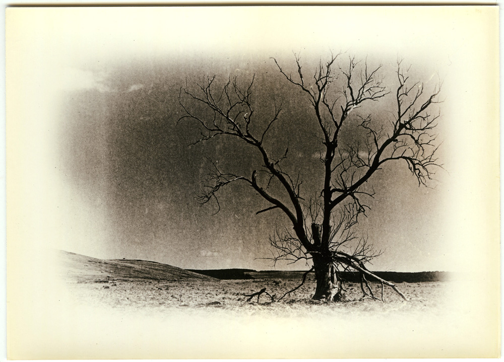

Йодоконт до 1972 года, подрезанный до 18х24.
Canon 7Sz, Canon 50 0.95, Ilford Pan 400. Выдержка при печати 2 мин на 25-ваттной лампе (на более поздних йодоконтах выдержка получалась 7-10 мин), проявлено в СТ-1 + 7мл 1% р-ра иодида натрия.

я на свежем йодоконте в юности пытался печатать - плюнул и забыл про эту бумагу - очень низкая чувствительность
хотя приятный (на любитея) зеленоватый оттенок присутствует на отпечатках

Ну, в том, чтобы потратить от 2 до 10 мин на экспонирование кадра какой-то героичности нет, единственная проблема только в том, чтобы найти одну рабочую пачку среди десятка сдохших, при том, что появляется он редко, особенно в форматах больших 13х18. Сейчас есть альтернатива - фома ретробром, дающая серо-зелёную картинку при обычном проявлении и обычных выдержках, хотя и несколько менее насыщенную и двухцветную рыже-зелёную при лите.
