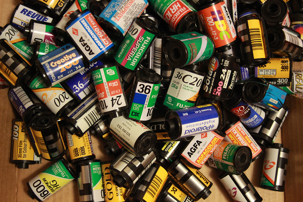

СообщениеДобавлено: 16 июн 2021, 21:36  Заголовок сообщения:
Сообщения: 602
А мне подарили пустые кассеты. Много. Некоторые с ниточками. Ёлку в Новый год украшали. И у всех "коротыши" внутрь затянуты :)
IMG_5624.JPG [ 831.43 КБ | Просмотров: 3684 ]
СообщениеДобавлено: 16 июн 2021, 23:37  Заголовок сообщения:
Сообщения: 21641
Много конечно, но часть можно оставить. Из бархоток очень хорошая светозащита получаются для многих камер, например, в том же Горизонте.
