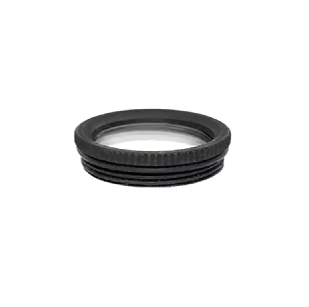

Прикупил FE к уже имеющемуся FM, радости не было предела пока я не потерял его наглазник с линзой, причем искал специально камеру с наглазником, а тут такая досада, открутился пока шел... Пользуюсь FM около 10 лет, ни разу такого не было, а тут в первую неделю.
Отсюда вопрос:
Найти оригинальный на Авито или Мешке без коррекции зрения пока не удалось, но есть китайский клон с Али, он без резинки, сделан из пластика и вероятно стекло без просветления. Все не решусь купить, но оригинального все нет и нет...
Может кто-то уже покупал китайский наглазник и поделится впечатлениями?
PS: Наглазник у FM и FE одинаковый, поэтому решил написать тут.
Seabeco75 писал(а):
Нужно снимать верхнюю крышку и снимать призму. Придецца, на свой страх и риск...
Интересно получилось ли у Вас разобрать и почистить камеру, а главное потом всё собрать.
Комментарий к файлу: Фото из объявления с Али экспресс.

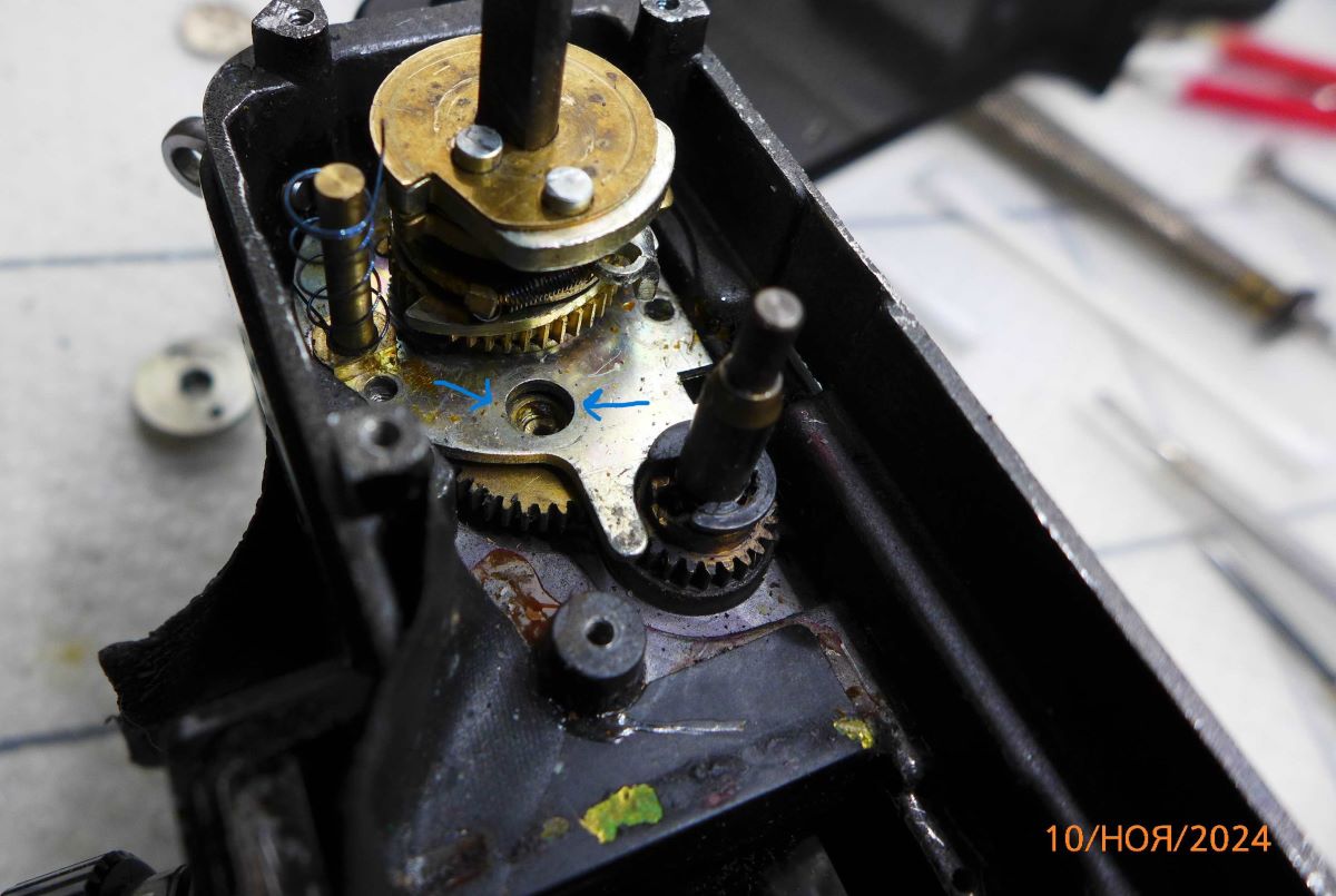

День добрый. Ремонтирую Nikkorex 35 2. В интернете ничего не нашел. Нужна помощь. Нет продвижения пленки. Может кто-то расскажет покажет, что должно быть в этом месте? Кажется чего-то не хватает.
