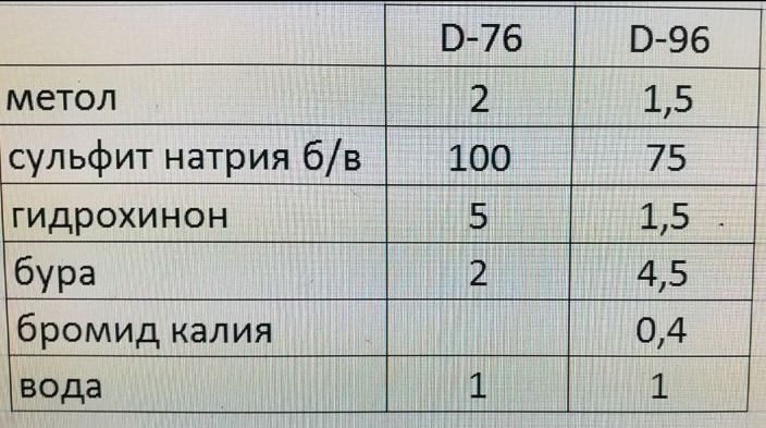

А д96 сами развешивали или где то покупали? И не пробовали сравнить, есть ли разница между проявкой в д76 и в д96? Вроде как проявители не сильно уж и отличаются.
А вообще эта пленка легко тянется до 1600, я правда до такой чувствительности проявлял только в проявители Жана Фажа, но очень даже неплохо получается.
Я д76 использую очень редко, но тоже думаю, что разница между ними небольшая. А д96 я брал у "Матрассофф". И для этой пленки и для ОРВО н74+. Кстати, недавно видел его. Химию варит по прежнему. :)

Думается мне, что результаты проявки будут малоразличимы. В D-96, как я предполагаю, будет чуть менее размытое зерно. И количество проявок в одном литре без подкрепителя в D-96 будет меньше. D-96 просто чуть более экономный вариант проявителя на небольшое количество пленок.

D96 отличный, но легко и неотличимо заменяется D76 1:1. Сток Д76 лучше.
