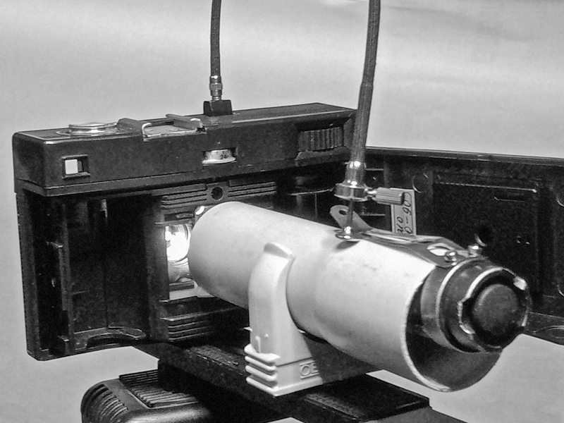

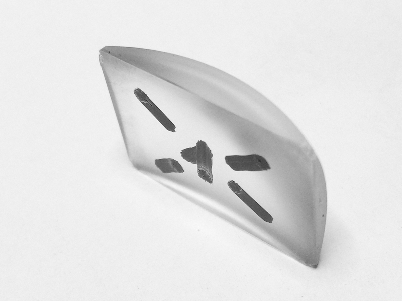

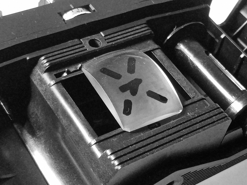

Вот ещё вариант с проецированием.
Для наглядности взял то, что под есть рукой.
Можно просто матовое стело
(на не матированном не пробовал).
Мне удобно юстировать на ⩽ ⩾1,5 m.

СообщениеДобавлено: 27 дек 2020, 22:08  Заголовок сообщения:
Сообщения: 1289
Мой вариант приспособления для юстировки:
- кусок прозрачного пластика от коробки CD-диска с наклеенным куском матового скотча;
- перевёрнутый Индустар-69 (2.8/28 мм) от Чайки-III плюс макрокольцо М39 на 17.3 мм.
Юстирую на минималке по мишени с крупным текстом.
https://i.ibb.co/SdxdFbX/image.jpg
СообщениеДобавлено: 27 дек 2020, 22:21  Заголовок сообщения:
Сообщения: 5708
Комелев Константин писал(а):
как пружину смягчить, а то чувствую, что камеру "ведёт".
Если нагреть, то это не правильный путь.
Намотать новую, из более мягкого материала
пружину, очень просто.
Сейчас не хочется заморачивался, чтобы показать один
в один, но где-то в папках лежат пара картинок.
Примитив но эффективно и понятен прицип.
Сейчас, только чай попью и поищу.
СообщениеДобавлено: 27 дек 2020, 23:07  Заголовок сообщения:
Сообщения: 5708
А что тоже вариант
спасибо, возьму на заметку
СообщениеДобавлено: 27 дек 2020, 23:11  Заголовок сообщения:
Сообщения: 453
Лучше, чем просто матовый скотч. Пасиб!
