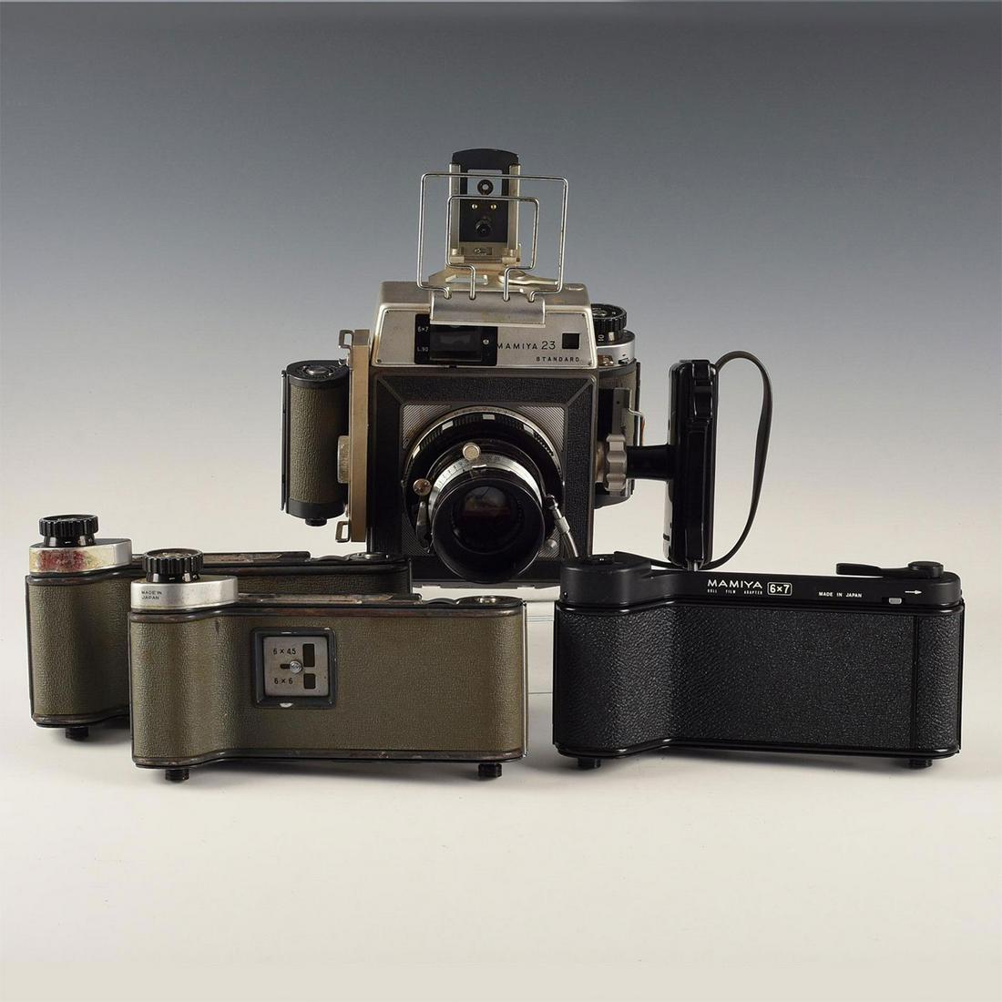

Mamiya Press или Mamiya Super 23 или Mamiya Universal
с их S-образными задниками ( считаются лучшими) сменная оптика,мат стекло,кассеты на лист

Посмотрите ещё на задник под листовую пленку от Мамии 23,Мамия Пресс,Мамия универсал-
он поменьше размерами и как раз по габаритам для Авуса :)
И кассета- очень приличная и жесткая
