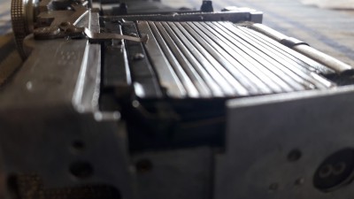

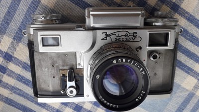

Недельной давности символичное приобретение, в виде обесшкуренного "Киев-4", поразило невиданным размахом акта вандализма. Либо заводского происхождения, либо актом агрессии со стороны несознательного ремонтного персонала - приснопамятный "заговор бытовиков". На верхней части затворной рамы явные и многочисленные воздействия инструмента ударно-дробящего типа. Причём, со следами деформации в месте крепления верхнего барабана. В дополнение были оборваны обе тесьмы и погнут рычаг 8.332.012. Тесьма пришита, кости, ой, то есть рычаги вправлены. Гнутую раму оставил, как есть. Взвод лёгкий, выдержки все работают. Идеально точной работой порадовал экспонометр. На лёгкие, полуденные облачка, ISO 100, как и положено 1/250 и f/8.

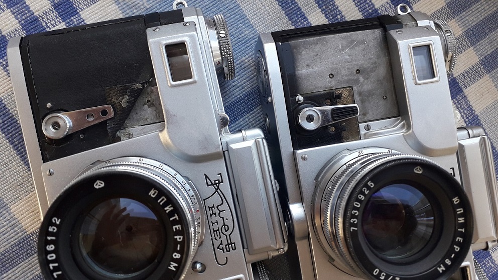

Спасибо, Андрей. Это уже 18-й из славной тевтоно - киевской династии. Самый ранний - 1951, самый молодой - 1981 года. Выступ сей предназначен для размещения в нём поводковой шестерни. Которая, в общем-то, и не сильно выдаётся за пределы корпуса. В модели 1977 года выступ ликвидирован славянским рационализаторством, немного изменившим форму облицовочной накладки. У более поздних фольксдойче она чуть шире.

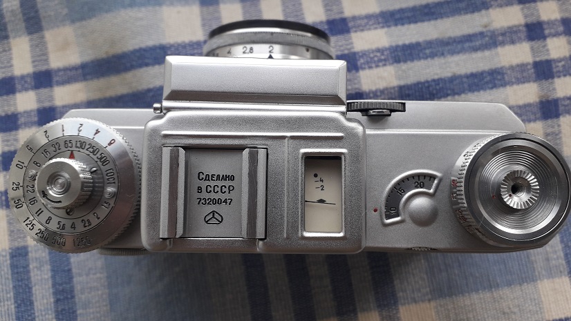

Приобрел на днях изумительного состояния ранний Киев-4 58 года, который еще без Т-образного штампа на башенке.
Затвор конечно закис, пришлось перебросить с аппарата 57 года, теперь стоит заряженный пленкой.
Что удивило - экспонометр выдает показания почти на 2 ступени в минус.
Чтобы показания для ISO200 совпадали с показаниями других камер и экспонометра в телефоне нужно выставить на калькуляторе примерно 65 единиц ГОСТ.
Хочется понять, можно ли как-то умерить пыл его экспонометра?

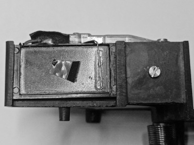

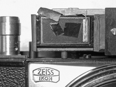

например zeiss ikon сильно не заморачивался
и наклеивал на светочувствительную поверхность
селена полоски изоленты.
где-то в архивах есть фотографии.
если нужно, могу поискать.
СообщениеДобавлено: 31 авг 2020, 15:38  Заголовок сообщения:
Сообщения: 5746
вот сразу и попались два фото от Zeiss Ikon Contina.
до меня следов ремонта не обнаружил,
тоесть предполагаю заводской justage.
