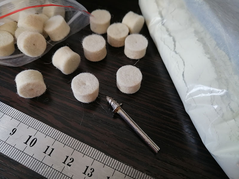

на лавры гения полировки не претендую ) но попробуйте оксид церия. именно на задней линзе и именно белый налет удалось снять им.
действуйте аккуратно, без фанатизма.
IMG_20200331_112647.jpg [ 112.39 КБ | Просмотров: 12154 ]

Если не секрет, что это за насадки? И насколько я понял подойдет только для случая склеек или не просветленной оптики? У меняя бормашинка/дремель есть а вот что это за насадки я не знаю. Пока нет подопытных (я надеюсь что ретине хватит перекиси) но на всякий случай.

Насадки наверное из войлока а вот что в пакете (неужто зубной порошок)?
Подозреваю что это и есть "оксид церия".
Можно подробнее процесс шлифовки узнать? И где покупали?

SPLESH, в моем случае склейка не распадалась. полировал последнюю линзу со стороны пленки.
насадки из Китая ( приобретались совсем под другие задачи), оксид церия покупал на Авито.

Спасибо, буду знать что это был оксид церия просто у бабушки он был жолтоватый она была зубным техником и полировала керамику им, только круги у нее были немного больше, на внешних поверхностях линз наносят (напыляют) просветляюший/антибликовый слой вы скорее всего его убрали и теперь при контровом свете может быть больше бликов, но то еще нужно попасть, а вот общая светосила упадет, может и не сильно но это возможно.
safox в твоем случае можно полернуть и потом склеить прозрачным клеем как указал Алексей главное чтобы слой клея был тонкий и по возможности без перекосов, чтобы оптические поверхности не сильно изменились. я сам не пробывал данный метод но вдруг прокатит, нужно правда помнить что объектив может не стоить таких страданий.
