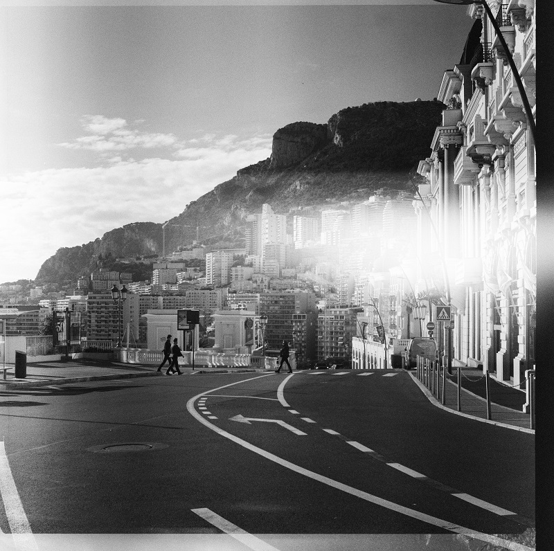

подскажите, с чем может быть связан этот дефект на пленке? Если с пятном все более менее ясно (хотя не на всех кадрах оно проявляется), то как могли получиться горизонтальные полосы?
001093580009.jpg [ 264.92 КБ | Просмотров: 8053 ]
001093580008.jpg [ 102.89 КБ | Просмотров: 8053 ]
Это затвор так заедает
СообщениеДобавлено: 18 фев 2020, 23:35  Заголовок сообщения:
Зарегистрирован: 18 авг 2010, 21:20
Сообщения: 88
но затвор на этом кадре движется с права налево
Напрашивается неправильная работа зеркала-перекрывает. Надо смотреть работу затвора без кассеты.
