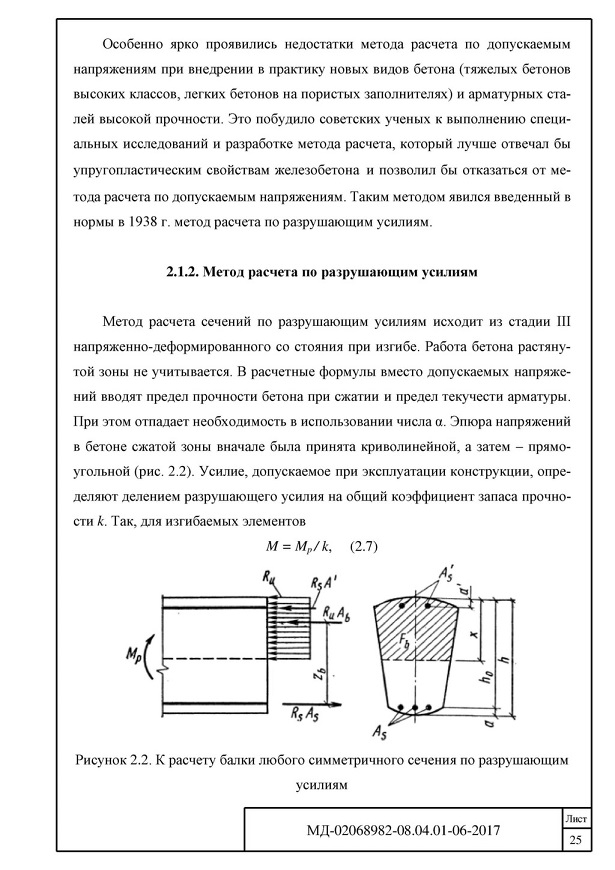

Бетон на отрыв, то бишь на растяжение, не работает.
Работает. В любой неармированой бетонной конструкции, подверженной изгибающим моментам, есть зоны сжатия и растяжения. В тех же фундаментах и блоках стен подвала.
СообщениеДобавлено: 10 июл 2019, 18:25  Заголовок сообщения:
Сообщения: 1701
Допускаемые напряжения бетона на разрыв в 10 раз меньше, чем на сжатие. Поэтому в расчётных схемах не учитываются. Растягивающие напряжения в ж/б конструкциях воспринимает арматура. Работа бетона растянутой зоны НЕ учитывется.
Фотокамера, висящая на одном ухе на резьбе М2, вкрученном в тонкую алюминиевую стенку корпуса, обречена.
метод расчёта бетона.jpg [ 160.1 КБ | Просмотров: 8595 ]
Поэтому бетонные конструкции, которым в теории суждено быть разорванными, преднапрягают )
