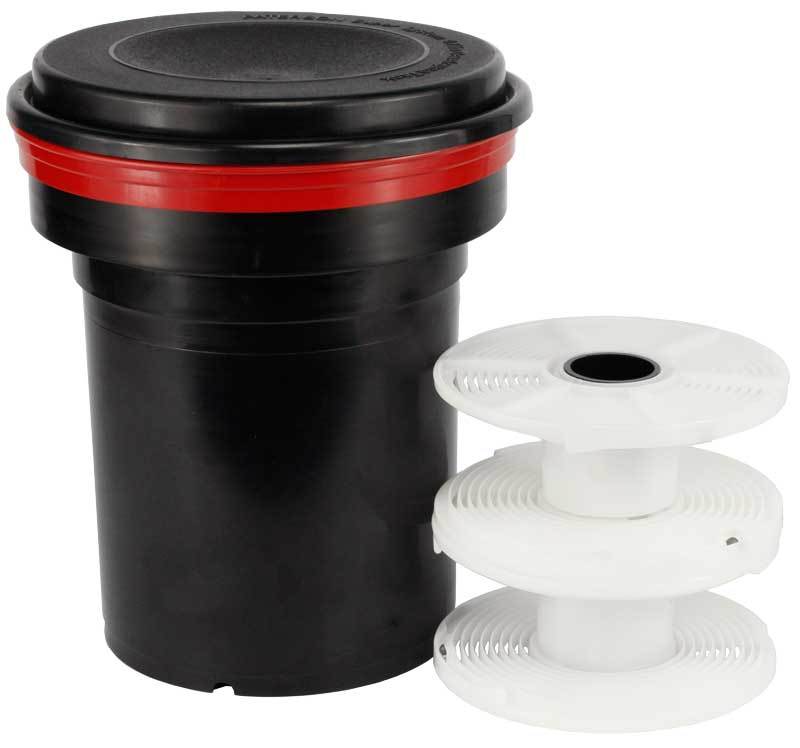

Подскажите пожалуйста, имел ли кто опыт в самостоятельной проявке пленки APS ?
Имею в распоряжении классический бачок Paterson для проявки пленок (2/135 или 1/120).
На руках камера с отснятой кассетой APS, есть желание дома проявить по C-41
Учитывая то, что APS пленка другая по размерам, в какой бачок ее можно поместить для проявки?
СообщениеДобавлено: 19 авг 2019, 14:14  Заголовок сообщения:
В любой универсальный, в котором спираль переставляется. Под этот размер бороздки нет, но за счет пружины спираль и так в любом сесте легко держится. Я так проявлял пленки с Аякса. Они такой же ширины, что и АПс

У меня бачок универсальный, в нем можно 135 пленку или 120 пленку зарядить. Но вот не понимаю, как при меньшей "Ширине" она будет держаться в спирали для 135 пленки?
Фото бачка прилагаю, фото сделано не мной, найдено на просторах интернета...
Фото бачок.jpg [ 25.7 КБ | Просмотров: 9015 ]
СообщениеДобавлено: 19 авг 2019, 15:34  Заголовок сообщения:
Есть универсальные бачки, у них верхняя спираль ездит вверх-вниз, позволяя выбрать любую ширину, от 16мм до 120-й пленки. Для основных форматов есть фиксация положения. У меня для таких целей Yankee Clipper II. Есть и более распространенные.

Теоретически можно проявить при помощи 35мм коррекс-ленты, намотав эмульсией наружу, по ширине между выступами должно подойти.

Ага понял.
Такого бачка у меня нет и на перспективу его не вижу смысла брать.
Про коррекс ленту я тоже думал (ее тоже нет...).
Думаю, что отнесу пленку в проявку в одну из лабораторий в Москве.
