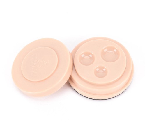

Сообщения: 434
Откуда: Невская застава
товарищи, у кого-нибудь в хозяйстве есть вот такой холдер для масла?
можно в нем масло надолго оставлять?
Screenshot_1.jpg [ 14.8 КБ | Просмотров: 8096 ]
