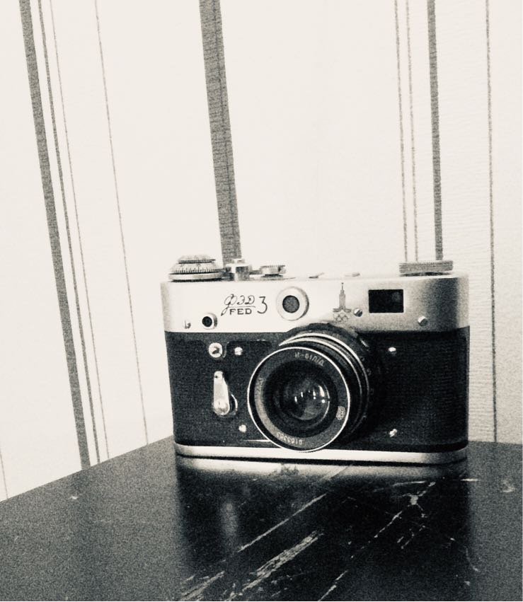

CA557807-4E1C-47D2-8842-BEC4AFE6F78E.jpeg [ 86.85 КБ | Просмотров: 5961 ]
вот мой экземпляр.
Подниму, лет семь назад была активная попытка уйти на пленку, купил ФЭД 3,ФЭД 5. Ну и Киев 60 на всякий случай!
Теперь опять время пришло,думаю окончательно так как от цифрового набора избавился.
Начать думаю с 3 ФЭДа, именно он в руки ложится,как там и был.
Вопрос такой , открутил объектив,с той стороны в темной комнате посветил фонариком через шторки, на взведеном курке просвечиваются две точки мм.по 1,5. В другом положении просвета нет. Это под замену или чем то замазывают?

Лучше конечно под замену, но и маркер черный никто не отменял). Я так долгое время, месяца два маркером закрашивал, пока шторки не заменил.
"Снимаю Шляпу"
СообщениеДобавлено: 02 апр 2019, 12:02  Заголовок сообщения:
Чёрной акриловой краской можно точки замазать, в художественных магазинах продаётся. Проверенное средство.
