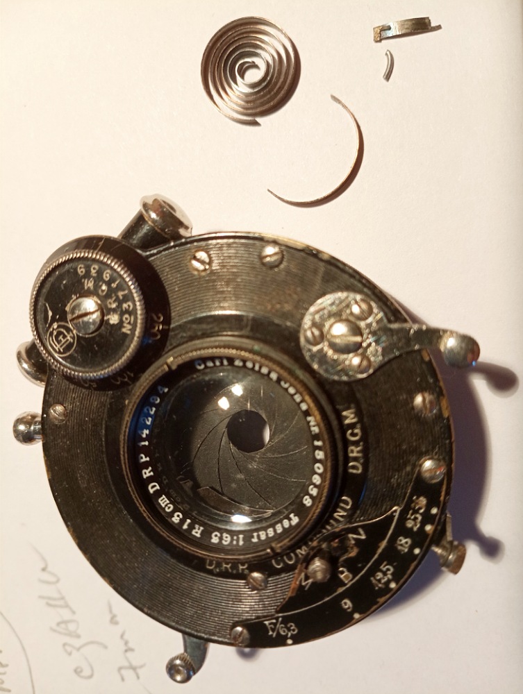

Уважаемые форумчане, такое дело, попался интересный тессар 1:6,3 13см в затворе Compound, но оказалась сломана часовая пружина. Искать запчасти думаю бесполезно,
Возможно у кого то есть подобный рабочий затвор на продажу?
IMG_20240117_215321_(753_x_1000_пиксель).jpg [ 175.35 КБ | Просмотров: 3230 ]
