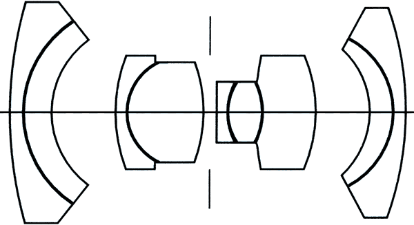

Всё равно идея общая, не близнецы так тройняшки :)
Super Angulon 21mm f4.gif [ 11.86 КБ | Просмотров: 5424 ]
Color Skopar 21mm f4.gif [ 5.45 КБ | Просмотров: 5424 ]
Biogon 21mm f4,5.gif [ 3.13 КБ | Просмотров: 5424 ]
СообщениеДобавлено: 29 авг 2011, 15:24  Заголовок сообщения: Konica M-Hexanon 35/2.0 - отзывы и фото
Администратор
Администратор
Сообщения: 8588
Неа - Скопар и новый Ц-биогон - ретрофокусные объективы. А Биогон от Contax RF и Ангулон - да родственники

СообщениеДобавлено: 29 авг 2011, 15:31  Заголовок сообщения: Konica M-Hexanon 35/2.0 - отзывы и фото
Зарегистрирован: 26 янв 2011, 17:40
Сообщения: 141
Откуда: Планета Земля
Спасибо буду знать, а то я как то этим вопросом по поводу схемы нового не задавался, любопытно посмотреть будет.
