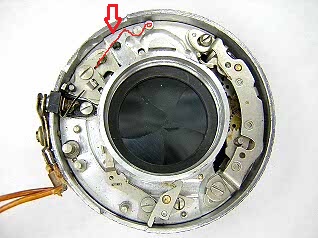

Пружинка, вероятно, и есть та, что ответственна за закрывание лепестков (смотри картинку). Она очень слабенькая. Бензин некоторое время работает как смазка и лепестки закрываются сами собой. Когда он высыхает, грязь оседает, появляется трение.
(или присобачивать бензобак с капельницей к камере....)
http://www.youtube.com/watch?v=j0sCCJFkEbE
Комментарий к файлу: Отмечена красным.
here.jpg [ 33.74 КБ | Просмотров: 6755 ]

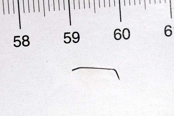

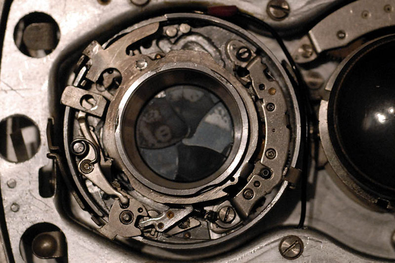

Да, я видел это фото, но у меня вроде другая пружинка?
На сейчас : при взводе открываются лепестки затвора.
Если капнуть бензин на лепестки, или в механизм - затвор работает нормально, пока не просохнет.
Взвод работает нормально и если слегка нажав на один из лепестков зубочисткой, одновременно взвести затвор.
И прилагаю картинку пружинки в виде стальной проволоки - не пластины как мне показалось ранее.
Ну и сам затвор с непросохшим бензином...
Спасибо заранее Пётр, Киевлянин!
