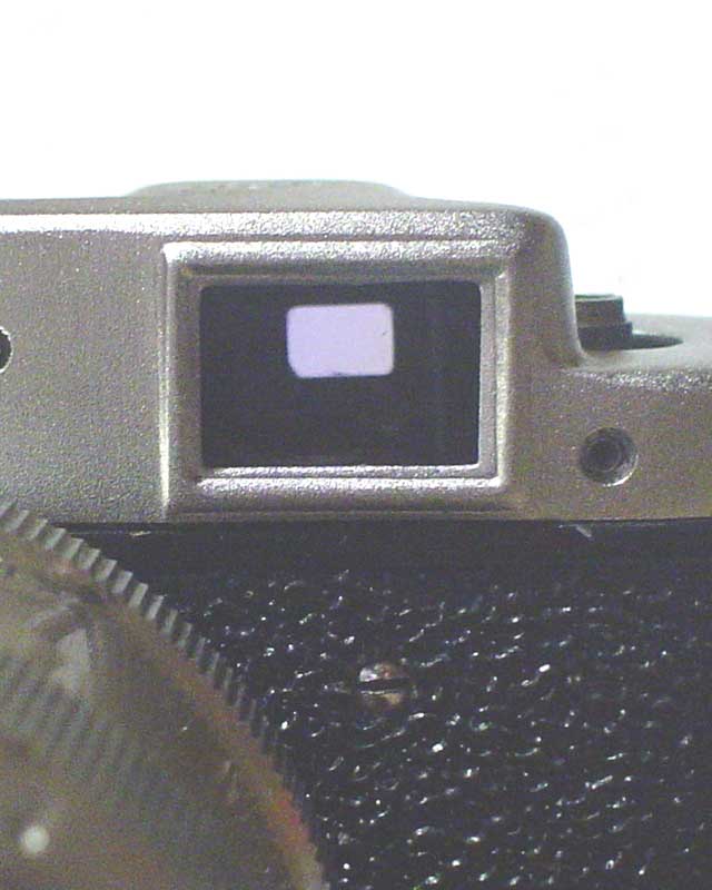

Цель -получить яркий видик и границы кадра под Ю-9 , увеличить эффективную базу до 77мм.

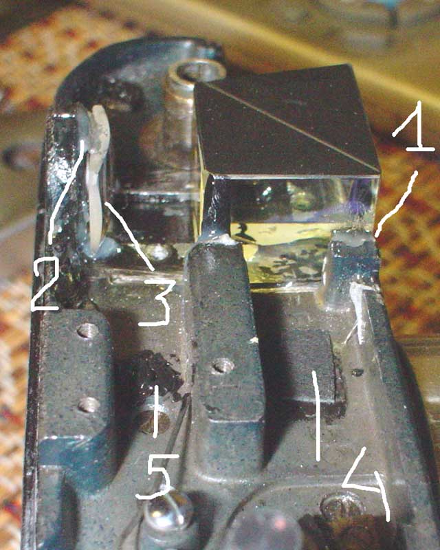

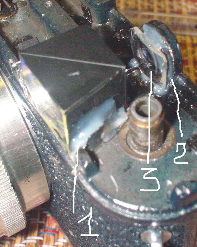

Выдираем из 3-4 окуляр, диоптрийную линзу и призму.
№1. На Ф-2 выпиливаем под призму 3-4 место поширше, щели позже замажем Поксиполом. ( Смола)
№2. С внутренней стороны приклеивем окуляр от 3-4 (к сожалению его под бутербродом не видно)
№3. затем освобожденную (в оправе не хватит места для коррекции) от оправы диоптрийную линзу наживляем (сверху окуляра, если у вас -1,5. ежели + то прийдется отодвинуть ближе к призме) на полузастывшую смолу. Без призмы , глядя через окуляр, корректируем диоптрийную линзу по высоте и наклонам, чтобы направление объектива совпадало со взглядом через окуляр (Можно закрепить фотоаппарат на штатив и по матовому стеклу определить центр направления, на него же настроить и линзу)
№4,5. Светоотсекатель и пружину диоптрийного коректора выкидываем, дырки от болтов заклеиваем или просто оставляем болты.
Затем фокусируем объектив по шкале на бесконечность и приклеиваем призму
так , чтобы примерно попасть пятном дальномера приблизительно около бесконечности. Пока смола окончательно не застыла быстренько одеваем крышку для проверки. Если призма мешает двигаем ее вправо и снова настраиваем. У меня призма легла не симметрично по оси относительно оси глазного окуляра. На визирование никак не отражается.

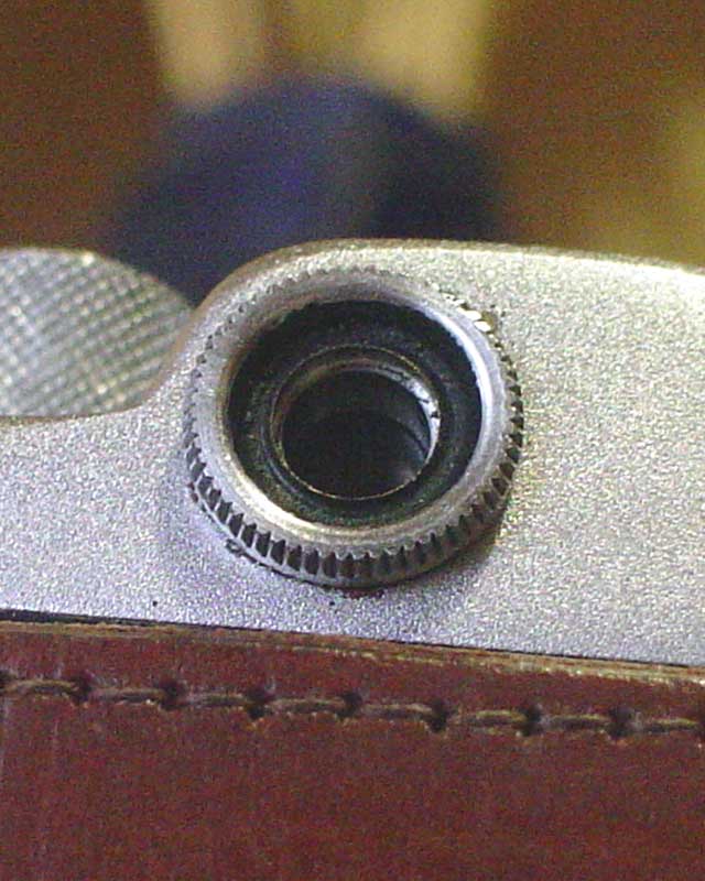

Без родного глазного окуляра вид не очень но цель достигнута.
Автомат калашникова с самой большой эффективной базой дальномера и светлым контрастным видиком. Поле зрения превышает поле Ю-9 примерно на 5-10%

забыл добавить , что призму можно оставить родную, просто будет не так ярко.
Позже выбил из родного окуляра стекло и вкрутил его не до конца обратно.
Если вкручивать до конца, прийдется его немного сточить, чтоб он не вытолкнул вклееный от 3-4
