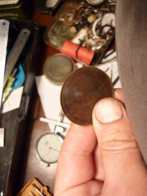

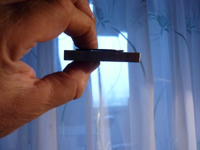

СообщениеДобавлено: 29 дек 2011, 17:05  Заголовок сообщения:
Сообщения: 16612
Вот столик о котором речь идет. Надпись сделана или на заводе или моим предшественником.
Вердикт,нужно менять
