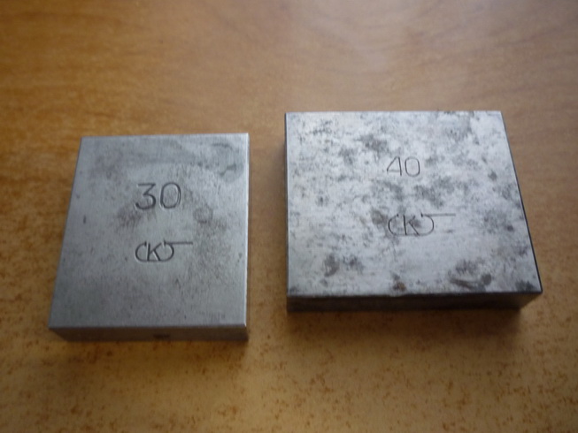

Можно это сделать без мастера. Нужен глубиномер, а их много разных есть в продаже.
Есть такой глубиномер, но, чесслово, не соображу, как им абсолютные величины измерять? Нужен набор эталонных концевых мер? Или достаточно измерить размер щупа? Тогда чем это сделать? Ну, была ещё мысль по эталонному фотоаппарату, но хотелось бы и его тоже проверить. Хотя снимки, вроде, резкие... Просветите неуча :(
СообщениеДобавлено: 23 май 2022, 14:38  Заголовок сообщения:
Сообщения: 16627
Есть специальные "калибры", в советское время они были в наборах. Для выставления рабочего отрезка в 28.8 мм нужен калибр 30 мм.
По нему выставляется микрометр, потом обратный отсчет 1,2мм.
P1050683_новый размер.JPG [ 91.45 КБ | Просмотров: 3758 ]
СообщениеДобавлено: 23 май 2022, 15:12  Заголовок сообщения:
Сообщения: 583
Спасибо, значит я правильно думал про эталонные концевые меры. Это тоже металлические параллелепипеды и тоже сейчас продаются в наборах... Но из-за одного покупать целый ящик, я пока не готов :facepalm: Придется, видимо, по эталонному ФЭД-2, я на нем и сопряжение дальномеров проверяю, и снимки вроде норм... Продукт Вашего ремонта, кстати :beer:
