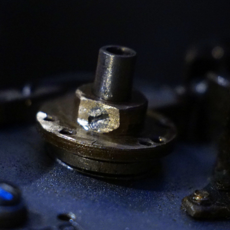

Что ж, видимо весь узел с барабаном, шкивами и диском выдержек в моем случае неразборный.
Остается высверлить тонким сверлом (желательно левого вращения) и подобрать винтик.

Чем я рискую, оставив барабан без чистки, как есть? Какие-то остатки смазки и залившаяся WD-шка внутри явно имеются. Аппаратом будут снимать нечасто. Хочется конечно снять всё и нормально сделать- но шансы испортить все-таки увеличиваются. Искать донора после такого - преступление против здравого смысла: аппарат семейной ценности не имеет, был получен непонятно как, просто бесплатный хлам из гаража. А выкинуть жаль, хочется, чтоб после первой попытки ремонта затвор снова более-менее шлёпал хотя бы.
Нужно ли расшершавить надфилем поверхность гильзы с пружиной для лучшего схватывания с клеем, перед приклейкой к ней тесёмок?
СообщениеДобавлено: 12 окт 2021, 15:53  Заголовок сообщения:
Сообщения: 16614
Если на фото диск выдержек от вашей камеры, то все там выкрутится без проблем. А судя по тем вопросам, что Вы задаете и как рассуждаете, то ремонт камер даже с элементаными проблемами явно не ваше дело. Лучше оставить аппарат в покое. Не стоит искать трудности там, где их нет.
Насчет расшершавить гильзы, так это не нужно делать, все там держится.
СообщениеДобавлено: 13 окт 2021, 00:16  Заголовок сообщения:
Сообщения: 227
Элементарная проблема это пружина слетевшая в каком-нибудь Любителе, а тут металлы срослись.
Хотя может оно и по-вашему.
Сточил надфилем часть винта и диска, процарапываю шилом новый шлиц, может потом и "обведу" винт по кругу, сковыряв латунь диска на стыке двух деталей. Но чтобы такое аккуратно проделать, наверное надо лупу надевать наподобие тех, что у часовщиков. У меня такой нету. Хочется еще электроинструмент типа бормашины какой-нибудь, но то, что досталось бесплатно, должно чиниться подручными средствами.
P.S. Я подозреваю, что эта тема станет памятником моему непрофессионализму и плавно перетечет в "Изготовление нового диска выдержек для Фэда своими руками"
