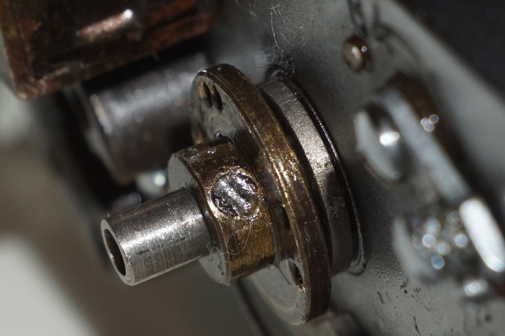

грел паяльником, остужал- без толку.
Потом догадался сфотографировать крепежный винт через макрокольцо - и оказалось, что поганец вогнан в диск выдержек с такой силой, что латунь вокруг шляпки распёрло. Кто-то уже чинил аппарат и не пожалел сил, чтоб вот на века прям. Крепка советская власть, ох крепка :evil:
Что характерно, диск выдержек чуууточку болтается на оси. Значит реально держится все на шляпке.
Похоже, чтобы справиться малой кровью без замены крепежа, надо высверливать шляпку и затем нацарапывать шлиц на торце винта, выходящем с другой стороны, и за него крутить.
Жду вердикта мастеров, правильно я мыслю, или нет.
Выбросить этот ржавый мусор не предлагать, теперь это уже принцип.

У этого винта нет шляпки. Это шпилька со шлицем. Резьба нарезана в оси, на которую насажен диск
Еще можно в уксусе замочить. Мне иногда помогало )

Но если резьба в оси, почему раздут корпус самого диска? В него-то эта шпилька без усилий должна входить, значит
p.s.
а что если туда кто-то вогнал винт вместо штатной шпильки как раз?

Уточнил. Шляпка у штатной шпильки всё-таки есть, но ооочень маленькая. А в диске есть такая же маленькая зенковка, чтобы шляпка скрывалась заподлицо. На Вашем фото, похоже, вкручен нештатный винт.
Резьба нарезана и в оси и в диске.
СообщениеДобавлено: 04 окт 2021, 10:35  Заголовок сообщения:
Сообщения: 227
Какие тогда мои действия? Можно ли тогда после высверливания закрепить это дело обычной шпилькой, слегка расклепав ее концы? А до окончания настройки затвора второй конец не заклепывать, чтобы можно было в случае чего оперативно снять диск. Не резьбу же под новый винт резать, там канал всего в пару миллиметров.

...Можно ли тогда после высверливания закрепить это дело обычной шпилькой, слегка расклепав ее концы?
Если высверливать, есть риск не выкрутить оставшуюся часть винта из диска и оси.
Я бы сделал на винте более глубокий шлиц лобзиком, чтобы отвёрка входила надёжнее. Пропилил бы вместе с металлом диска. Диск от этого своих свойств не утратит ) Всё равно под головкой выдержек пропил не будет виден.
Еще можно надфилем сточить часть диска вокруг шляпки винта. Может винт и отпустит.

От стачивания надфилем не испортится ли кинематика затвора? Вес и центровка накрученной на ось барабана детали ведь изменятся.
Паяльником нагревал до шипения воды дважды, не помогает пока. после этого в уксус погружал на 20 минут., в пробку от бутылки наливал и ставил аппарат вверх ногами, диском выдержек в неё
От сточенных 0,5 грамм точно кинематика не пострадает. Да и сам переключатель выдержек далеко не симметричный :)
Если сомневаетесь, напаяйте потом припоя на сточенные места.

Давно тому назад перебирал Zorki-Зоркий, такой же винт с сорванным шлицом был. Пропилил новый шлиц тонким алмазным диском вручную, заточил часовую отвертку так, что в шлиц входила плотно. И очень медленно раскачал винт (влево-вправо)

Нужно снять нижний и потом верхний шкив с оси, нацрапапав на оси полоску чтобы знать с какой стороны потом вкручивать винты. Вытащить ось с диском выдержек. Далее тонкой иглой оцарапать глубоко шляпку винта по окружности, так как винт не выкручивается не потому что закис, а потому что шляпка разбитая застряет в отверстии диска выдержек. Опереть диск на какой то кусочек металла той стороной, с которой выходит винт. Вставить подходящую отвертку в шлиц и ударить по ней молоточком. Осадить винт. Затем пробовать выкручивать отверткой с точно подогнанным под шлиц лезвием.

А как там что-либо снимать, если нижняя часть корпуса затвора приклепана к остальному корпусу? Я думал, единственный вариант разборки-это через верх, отделять вниз корпус затвора от монтажной крышки с дальномером.
