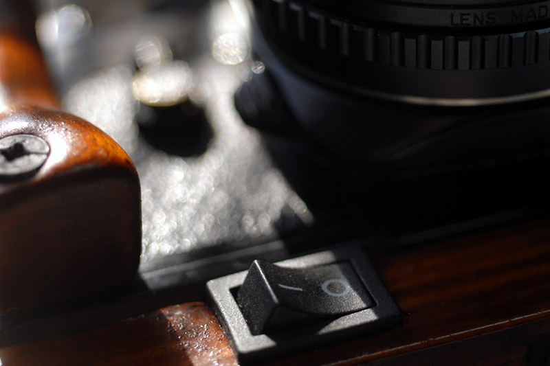

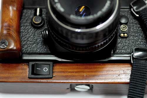

Вот такая хрень получилась, но зато ф/а не пострадал, ни одного нового отверстия...
AAA_0983.jpg [ 84.52 КБ | Просмотров: 5194 ]
Ничего не понятно. Фото более развернутое можно? Да и что куда крепиться и.т.д.

Провода понятно где. батарейки там где им и положено быть. между батарейками изолятор и контакты проводов с обеих сторон изолятора. Крышка отсека батареек хранится отдельно от ф/а, но можно и в деревяшке, что б не потерялась...
Можно все сделать аккуратнее, но и так сойдет...
Единственный минус - могут быть проблемы в аэропорту )))
