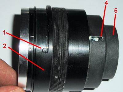

Подскажите пожалуйста! Взялся разбирать свой Ю-9 (ЛЗОС, 68-й год, белый, дальномерный), пользуюсь различными источниками информации, в т.ч. и вот этим:
http://rangefinder.ru/stat/rf_service_repair/repair_j9/
В общем, выкрутил линз-блок, снял кольцо фокусировки. Дальше не могу попасть к системе геликоидов. Открутил с кольца оправы 1 винт... В уже упомянутой инструкции сказано, что фиксирующих винта должно быть 2. Я почему-то второй никак не найду... Выглядит точно так же, только кольцо оправы на месте.
http://rangefinder.ru/content/img/J9/IMG04.jpg
Может где-то спрятался этот проклятый винтик? Я догадываюсь, что скорее всего никакого винтика нет, а просто резьба закисла... WD-40 нет, пробовал бензином и еще чем-то, все бесполезно. Ни на миллиметр не повернулась...
Как бы ее так открутить-то, товарищи? Уж больно хочется привести объектив в божеский вид и работоспособность!
Винт 4 на приведенной инструкции тоже выкрутили?

Так чтобы его выкрутить нужно сперва свинтить заднюю часть оправы, а она-то и не откручивается...
