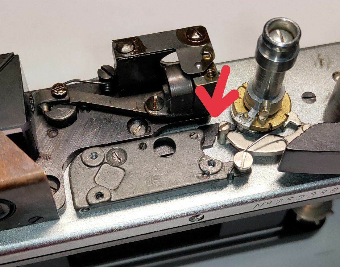

Givizub писал(а):
Сначала длинные выдержки работали, хотя при взводе курка затвора в самом конце хода он подклинивал и шёлкал с усилием. Затем затвор стал взводится легко, но все длинные выдержки отрабатываются как 1/60. Замедлитель жужжит, но как будто вторая шторка не держится.
Нашел в чем проблема. Заклинил отсечной нож на возврат шторки. Похоже, лопнула пружина.
Подскажите, чтобы до отсечного механизма добраться - нужно полностью внутреннюю часть с затвором разбирать?
IMG_20230827_175241_470(1).jpg [ 580.65 КБ | Просмотров: 4573 ]
СообщениеДобавлено: 27 авг 2023, 18:58  Заголовок сообщения:
Сообщения: 16579
Никакая там пружина не лопнула, в худшем случае попала под нож или просто грязь. Чтобы удобнее было снять нож и осмотреть пружину достаточно снять блок дальномера. два винта сверху и два винта под регулировочными шайбами ручки обратной перемотки. Ручку обратной перемотки нужно снять.
СообщениеДобавлено: 30 авг 2023, 16:21  Заголовок сообщения:
Сообщения: 43
Откуда: USSR
Спасибо. Попробую промыть.
После снятия дальномера, насколько я понимаю, нужно будет делать его полную настройку, юстировку и тд.?
СообщениеДобавлено: 30 авг 2023, 18:14  Заголовок сообщения:
Сообщения: 16579
Настройку и так придется делать, вряд ли он нормально настроен.

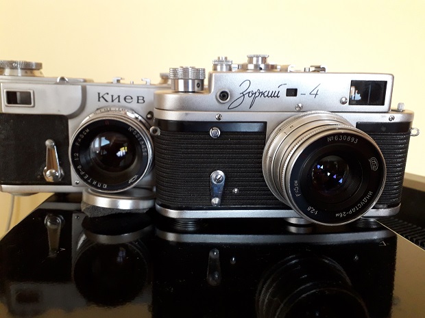

В очереди к фотолекарю.
зоркий-4.jpg [ 103.63 КБ | Просмотров: 3968 ]
СообщениеДобавлено: 05 сен 2023, 07:31  Заголовок сообщения:
Сообщения: 16579
Зоркий 4 1961 года обычно камеры очень хорошего качества. Мне нравятся больше всех других годов выпуска.
СообщениеДобавлено: 05 сен 2023, 08:26  Заголовок сообщения:
Сообщения: 1679
Этот 1968 года. Все винты девственные. Даже ещё заводская краска на фиксирующих гайках натяжения штор. Тянут длинные выдержки. Обрывки плёнки в механизме взведения и транспортирования плёнки. Шторы и тесьма в порядке. Моем, моем трубочиста. Чисто-чисто.
