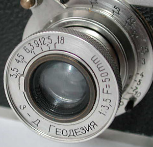

товарищи, а какого года этот может быть этот объектив?
значения диафрагмы старые
как такового номера нет, есть "1 710" на обратной стороне той части, кот. крепится к камере
похоже, что довоенный
http://ussrphoto.com/Wiki/default.asp?W ... +f%3A3%2E5
СообщениеДобавлено: 03 мар 2021, 09:10  Заголовок сообщения:
Сообщения: 1670
Интересный вопрос. Объективы с такими значениями диафрагм, 6.3 - 9 - 12.5, изготавливал з-д Геодезия. ФЭД применял значения 5.6 - 8 - 11. У Вас уникальный экземпляр. Не думаю, что при массовом производстве так просто было сменить лекала, штампы, оснастку, приспособления, чтобы выпускать узел смены диафрагм другой конструкции. Загадка советской фотоиндустрии. Как все загадки - дорого будет стоить.
Lens-Fed-Geodezia.jpg [ 37.23 КБ | Просмотров: 6444 ]
Неаккуратно выглядят символы, как будто кустарная гравировка.

Все послевоенные ФЭДы (ну ладно, многие), имеющие не "чашечку" возле кнопки спуска, а ободок "a la Leica" комплектовались непросветленными объективами "ФЭД" (И-10) со шкалой диафрагм по старому стандарту (3,5-4,5-6,3-9-12,5-18) и номером на обратной части присоединительного фланца. На моем ФЭД за № 266087 стоит именно такой, за номером 2164.
Насчет древности - ну да, не новый. Но и не старый. Согласно справочника В.Суглоба "1200 фотоаппаратов...", где-то 1949-50 год (около 70 тысяч экземпляров).
