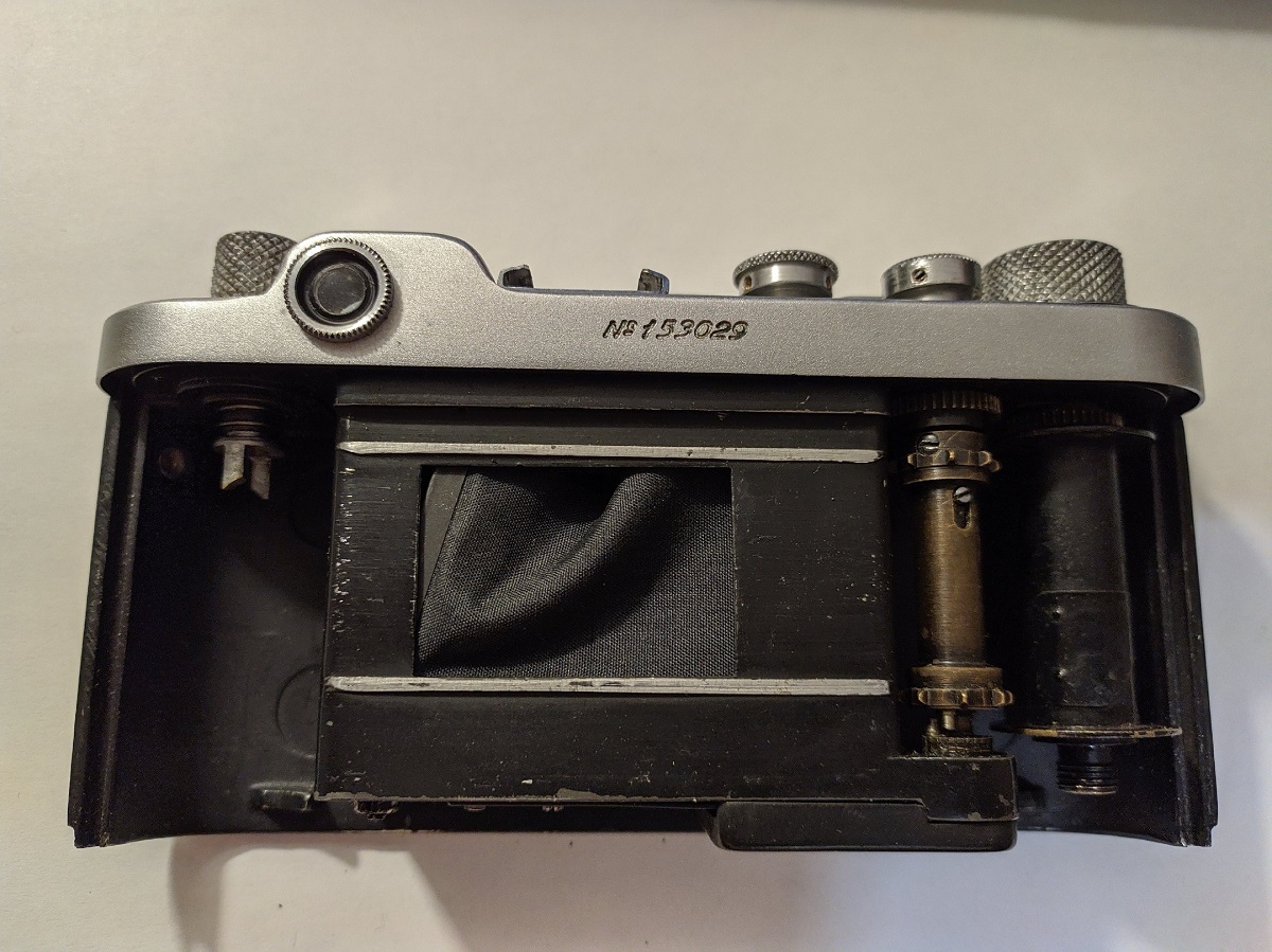

Простите, если пишу не в эту тему. Был исправный ф\а. Когда я попытался взвести затвор, случился такой конфуз со шторкой, скажите, можно ли это исправить самому и как?

СообщениеДобавлено: 05 фев 2020, 05:13  Заголовок сообщения:
Сообщения: 1235
Все от способностей зависит. Вот один мой знакомый учёный, три класса образования...
Можно, если руки из нужного места. Обрыв или отклеилась тесёмка. Майзенберг в помощь. Сразу и полную профилактику сделать.
Акромя прямых рук нужно еще инструмент хороший.
Обрый тесьмы или отклеилась от гильзы. Нужно для начала попытаться увидеть саму тесьму, если она длиной сантиметров 10, то еще можно приклеить, если короткая и явно обрыв, то следует заменить.
