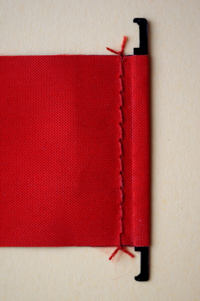

штора
810113218_o (2).jpg [ 321.76 КБ | Просмотров: 7021 ]
СообщениеДобавлено: 19 авг 2019, 11:55  Заголовок сообщения:
Сообщения: 305
Вадик писал(а):
шторы
все красиво и аккуратно.
Вопросы:
1. Почему прошито так далеко от борки ?
2. Тесемки к боркам просто приклеены без прошивки ?

СообщениеДобавлено: 19 авг 2019, 13:13  Заголовок сообщения:

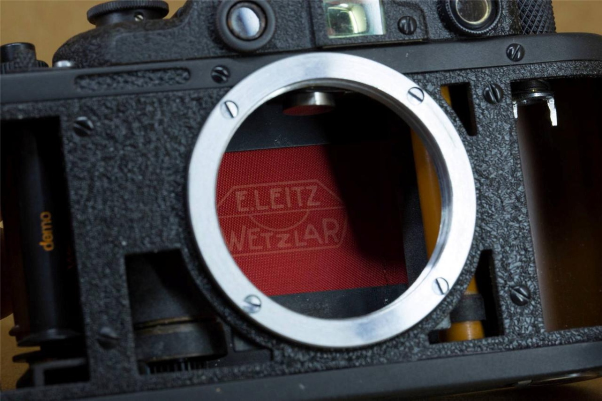

шторы

СообщениеДобавлено: 19 авг 2019, 13:43  Заголовок сообщения:
Сообщения: 16627
Просто здорово. Верх изящества.
Посыпана черным пеплом, гильза из слоновой кости(или не из слоновой).
Это Лейка лично коменданта Освенцима? Надпись "Оберштурмбаннфюреру Рудольфу Хессу от Генриха Гимлера" есть?

Тесемки из шторной ткани, просто и элегантно. Зачем теперь искать тесьму в галантерейных магазинах?
СообщениеДобавлено: 19 авг 2019, 14:10  Заголовок сообщения:
Сообщения: 305
Так настоящие тесемки по бокам плетение имеют.
И чего их искать-то, 100 метров рублей за 100.
И еще вопросик: В свое время все собирался поставить шариковый подшипник в фэд или зоркий, ну как на картинке. Предполагал фрезеровать, ну и еще кое-чего для вертикальности оси. Потом забил.
Просто интересно большой в этом смысл или нет ?

Как по мне, так красные шторки - просто жуть какая-то. Здесь это явно не к месту. Да еще и такой яркий красный, наверное светить отраженным светом в обратку будет не хило так, причем в красном спектре, где у панхроматической эмульсии максимум чувствительности. Ужас какой-то ! Шторки должны быть Черные. Точка.
А подшипник этот вообще ни к месту. Там нет такой нагрузки на оси и обычного скольжения на хорошей смазке достаточно. Да еще и лишний вес и инерционность добавляет. А в верхней части барабана все равно подшипник не поставишь. Глупости все это.

Сообщения: 16627
Это видимо сувенирный аппарат.
Дальнейшее развитие леек "кригсмарине", "люфтваффе"и прочего. Просто крашенными переделками Зорких в Лейки "наелись", потребовался переход на более высокую ступень, чтобы и внутри все впечатляло. Тишайший звук, легчайший взвод. Возможно все это там есть.
Сделано все очень красиво, спору нет. Думаю и шторная ткань оранжевого цвета тоже не совсем шторная, но это уже дело такое.
Может и на корпусе краска сразу не облезет.
В Pentax S3 так и было сделано, причем штора и тесемки одной деталью выполнены, а борки надеты на клею и с двух сторон приклепаны. Заменил японской шторной тканью и все заработало как надо. Так что вполне себе вариант. Толщина только, в отличии от настоящих тесемок, будет поменьше.
