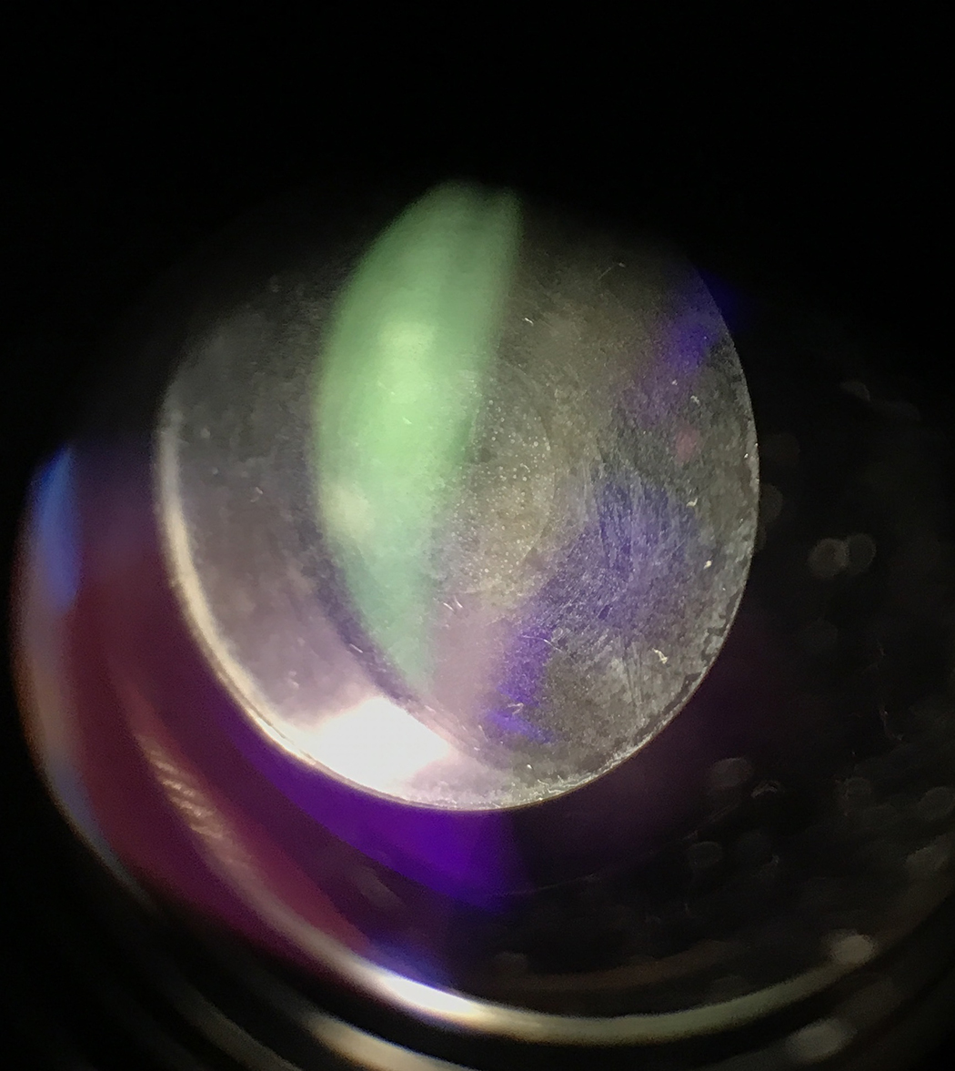

Добрый вечер, достался с камерой в довесок 50/2.8 мутный, ну думаю ценности он не представляет - попробую почистить, может что-то выйдет. После разборки стало ясно что мутный задний клеенный линзаблок, чистке он не поддался, положил в спирт и на третий день он чудесным образом расклеился, оду линзу удалось почистить - теперь как новая, а вот со второй никак не идет, прилагаю фото:
IMG_1493.jpg [ 596.73 КБ | Просмотров: 12621 ]
Причем оказалось что этот то ли налет, то ли царапины с внешней стороны, может кто-то уже пытался ее чистить и "зашлифовал"? В мокром состоянии "налет" не виден и линза кажется чистой, но стоит ей высохнуть и она опять мутная. Может кто сможет подсказать что делать с ней?

Может это грибок? Попробуй в перекиси водорода замочить, я лично не делал так (хотя у меня есть потенциальный клиент у одной из Ретин похоже именно он). А вот то что линзы расклеились это плохо ты смолу оптическую не достанешь так просто. Так что забей с этим смысла возиться уже нет.
Пока положил в спирт откисать дальше.
Слюна и канадский бальзам.

Дык интерес чисто академический) Ну и руку набить, вдруг попадется стекло которое будет представлять ценность - буду знать что делать. Сейчас все равно заняться нечем. К склейке был морально готов, собирался купить Канадский бальзам, не успел(
В общем ничем этот налет не могу убрать, и слюной тер, и ложку коптил, про всякие лизпены вообще молчу. По всей видимости линза и правда просто уже была затерта.

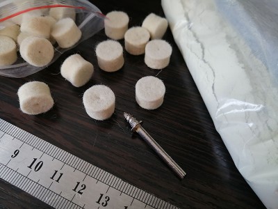

IMG_20200331_112647.jpg [ 112.39 КБ | Просмотров: 11994 ]

Если не секрет, что это за насадки? И насколько я понял подойдет только для случая склеек или не просветленной оптики? У меняя бормашинка/дремель есть а вот что это за насадки я не знаю. Пока нет подопытных (я надеюсь что ретине хватит перекиси) но на всякий случай.

Насадки наверное из войлока а вот что в пакете (неужто зубной порошок)?
Подозреваю что это и есть "оксид церия".
Можно подробнее процесс шлифовки узнать? И где покупали?

safox, процесс настолько кустарный, что описанию не поддается)
углы наклона и силу нажима не замерял. пробуйте. в несколько заходов, промывайте, сушите, смотрите.
SPLESH, в моем случае склейка не распадалась. полировал последнюю линзу со стороны пленки.
насадки из Китая ( приобретались совсем под другие задачи), оксид церия покупал на Авито.

Спасибо, буду знать что это был оксид церия просто у бабушки он был жолтоватый она была зубным техником и полировала керамику им, только круги у нее были немного больше, на внешних поверхностях линз наносят (напыляют) просветляюший/антибликовый слой вы скорее всего его убрали и теперь при контровом свете может быть больше бликов, но то еще нужно попасть, а вот общая светосила упадет, может и не сильно но это возможно.
