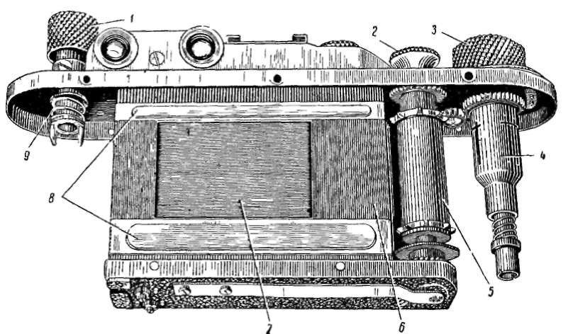

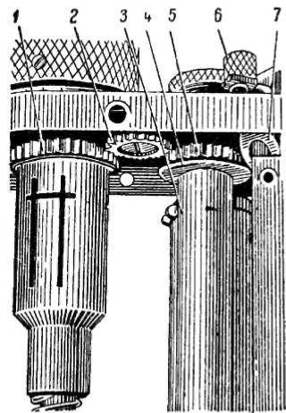

Ну вообще камеры работают, только непонятно какая выдержка выставлена - правильно я понимаю? Судя вот по этим иллюстрациям:
Ничего страшного не могло произойти, да? Просто теперь шестерни совмещены не на тех ходах, на которых они должны быть совмещены, и оттого я ставлю неправильные выдержки, так?
Могу ли я методом проб и ошибок сейчас искать выдержку B, ведь если я ее найду и совмещу риски по ней, то все вернется на круги своя - правильно? Или я заблуждаюсь и не стоит так поступать а ехать к мастеру?
Что вообще происходит при "выставлении выдержки" до взвода затвора? Просто я взвожу не на тот промежуток, какой нужен или как?

не, скорее всего нужна разборка. мог перескочить рычаг экспозиции, его в рабочее положение методом тыка никак не поставишь-проверено!:) К Мастеру!

Мне кажется, что рычаг экспозиции можно и самому научиться возвращать в рабочее положение, ничего страшного и сложного в этом нет, фактически нужно только решиться снять верхнюю крышку.... : ))
Вот как раз читаю статейку. http://rangefinder.ru/articles/46/1/Ust ... _vyderzhek
