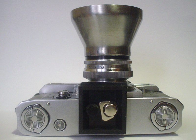

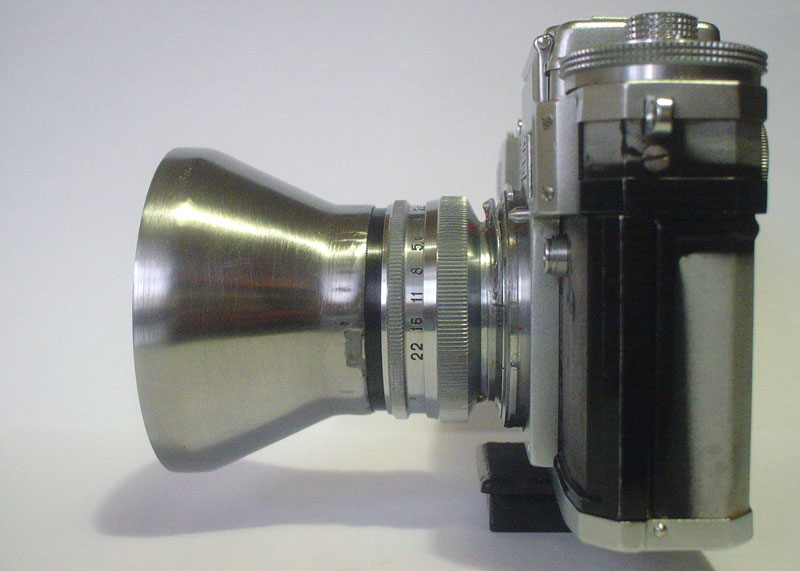

Чтоб не держать галерею, Robin, давайте здесь
В общем люфтит и скрипит задняя крышка, притягиваю ее площадкой от штатива ,
дермантин ободрал, кожу еще не выбрал. Бленду взял металлическую одевающуюся.
Внутрь бленды вклеил на серый Poxipol оправу фильтра и она стала навинчивающаяся . Бленду зачистил , но еще не красил- не знаю в какой цвет
( наверное в цвет кожи,как выберу)
Внутри бленду покрасил матовой черной краской с баллона, и тут же высыпал лазерный тонер. После высыхания лишний тонер смыл руками с мылом. Теперь под блендой постоянно ночь. Длинна и ширина бленды на пределе начала виньетирования. Контраст очень поднялся и зайтсы пропали.
