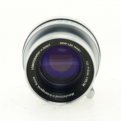

На полках известного московского фотомагазина Photosale появилась ретро-версия Юпитера-8, специально сделанная на КМЗ для Ломографического общества.
С закосом на бренд ЗК (Зоннар Красногорский).
Полагал, что это только не вполне удачный проект, но оказалось, что было серийное производство ( номер 561).
Хотят за этот объектив 75000 руб, что для Юпитера-8 явно дороговато :D

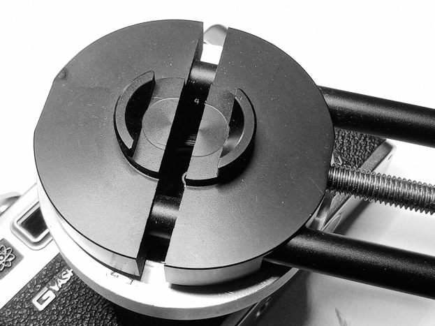

На объективе (Киев), в двух местах немного загнута оправа куда закручивается светофильтр. Её как-то аккуратно/красиво, ничего не сломав, выровнять можно? В первую очередь придать вид объективу, а потом, вдруг туда чтонить закрутится...
Можно. Есть (делают) соответствующий инструмент, оправки. Но все зависит от величины деформации (при рихтовке может отломиться кусок корпуса, металл не очень прочный), а также от прямоты рук.
СообщениеДобавлено: 04 янв 2020, 14:20  Заголовок сообщения:
Сообщения: 16627
Можно и без особого инструмента, но если "залом" большой, то исправить без следа или трудно или невозможно, металл действительно твердый и хрупкий. С Ю-8 для Зорких полегче.
СообщениеДобавлено: 04 янв 2020, 15:42  Заголовок сообщения:
Сообщения: 174
Откуда: Акiян стабiльнастi
...если "залом" большой...
Небольшой. Попробую фото скинуть. А как и чем колхозить?
СообщениеДобавлено: 04 янв 2020, 16:47  Заголовок сообщения:
Сообщения: 5722

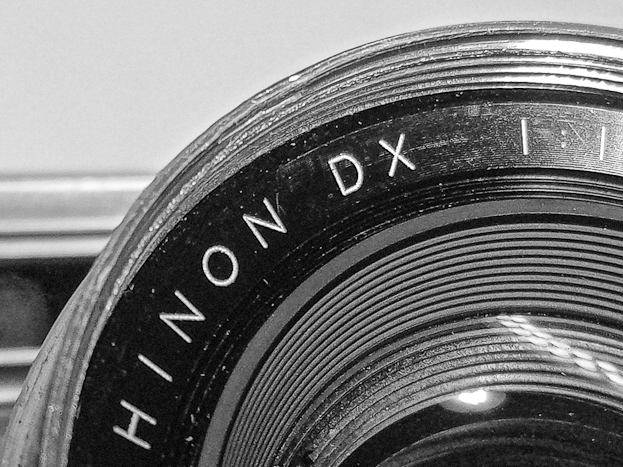

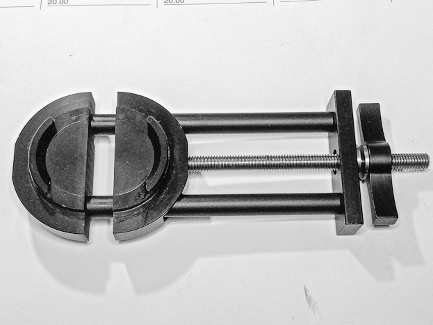

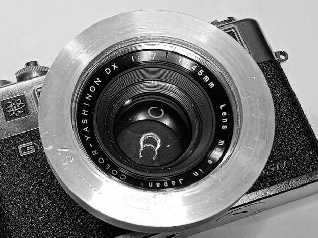

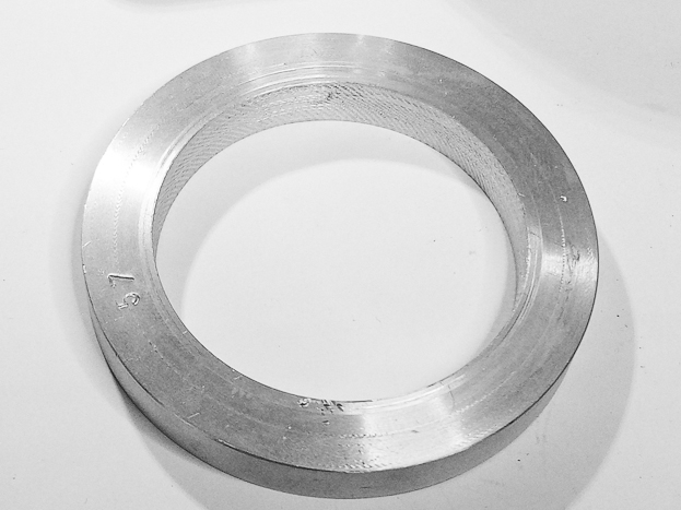

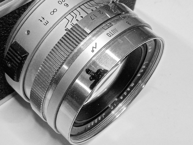

Можно.
Между оправкой и Объективом прокладываю полоску плотной бумаги,
чтобы не оставить отпечатка на поверхности.
Werkzeug обошелся мне 10 Euro, оправки вытачиваю сам из алюминия.
p.s. понятно, что и без кольца идёт выровнять, но можно перестараться
и получить эллипс.
p.p.s вмятины не видно, потому, что я её убрал на прошлой неделе,
а вам сфотографировал сейчас.

СообщениеДобавлено: 04 янв 2020, 17:49  Заголовок сообщения:
Сообщения: 583
По-моему, где-то было, но ссылку не нашел. Поэтому пишу, как делал сам. Купил эпоксилин в хозмаге (это такая пластичная эпоксидка с отвердителем). Размял и слепил невысокий брусок по ширине выправляемого бортика, установил его на массивную железку, уж не помню точно, что успользовал, вмял в нее через п/э пленку ровную часть выправляемого бортика и дождался пока застынет. Придал торцу буковой палки закругленную форму, радиусом меньше внутреннего радиуса резьбы. Вложил объектив в полученный шаблон из эпоксилина, так, чтобы он достаточно плотно прилегал ровными краями, а замятый был точно внизу. Линзу предварительно прикрыл картонным кружочком, чтобы ненароком не поцарапать. Установил закругленный торец палки на замятый бортик придерживая левой рукой одновременно объектив и палку и сделал один сильный удар по палке молотком. Ву а ля.

СообщениеДобавлено: 04 янв 2020, 20:35  Заголовок сообщения:
Сообщения: 11441
Был у меня один объектив из дальномерных резьбовых с помятой оправой. Тоже начитался Дальномера, какие-то деревяшки вытачивал, постукивал - ничего путного не выходило. Потом разозлился... Одно удачное движение плоскогубцами - и никаких следов вмятины. Фильтр и накручивался, и снимался без проблем

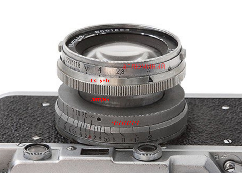

Есть у меня линзблок Зоркого складного 2/5см под м39 1950 года. Можно ли сделать к нему геликойд как на фото, может выточить, из чего он сделан?
Чем понравился, тем что его оправа сделана из латуни, прочная, тяжеленькая.
Как на фото.
