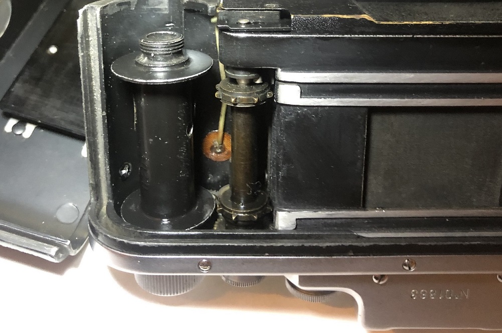

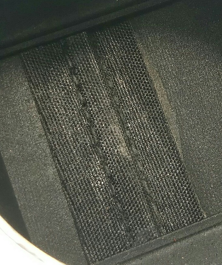

Судя по всему это самая большая ветка по Зоркому-3, так что пишу сюда. Принимайте в клуб, прикупил себе Зоркий-3 1954 г. после чистки и замены шторок. Шторки вроде ОК (визуально), но чувствую придётся перенастраивать - механизм долгих выдержек явно некорректно настроен, взвод затвора туговат (IMHO) и шторы довольно громко бьют.
И сразу вопрос к тем, кто на него снимает - как Вы границы кадра определяете? Видоискатель натурально "безграничный"...
Это у вас аппарат собран плохо, скорее всего. Начиная от замены штор и работы самого затвора, натянули пружины, чтобы "перемалывать" неисправность, отсюда хлопанье, тугой взвод и некорректная работа дополнительных выдержек.
Тоже к этому склоняюсь. В октябре займусь ремонтом своей фототехники, но затворы леечного типа я ещё не ремонтировал, начну пока с имеющегося ФЭД-3 с осыпавшейся резиной на шторке. Параллельно прикуплю обычный Зоркий (первый) тоже под тренировку и потренируюсь на нём, а потом уже перейду к этому Зоркому-3.
Вот как сейчас работает на 1/25 (видео вышло не очень качественно).
А вот как сделаны шторки.
IMG_20210923_080505-1-1.jpg [ 255.17 КБ | Просмотров: 10206 ]

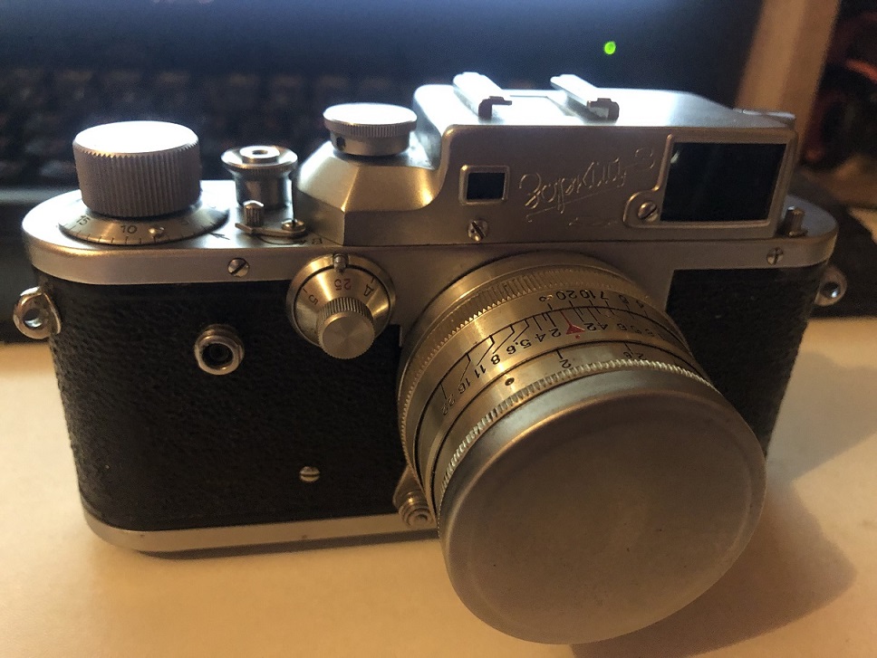

Получилось купить Зоркий-3 которым, судя по всему, долго не пользовались, но когда пользовались, вероятно, переставляли выдержку на верхнем диске выдержек с не взведенным затвором. Делаю такой вывод исходя из того, что при взведённом затворе нет возможности выставить значение 1-25, а получается зафиксировать диск выдержек в промежутке между В и 1-25, до 1-25 довести не получается, начинаю чувствовать препятствие и, естественно, каких либо лишних усилий не применяю.
При нажатии кнопки спуска звук затвора похож на 1\125 или 1\250.
Перебором выставленных выдержек с не взведенным затвором, в надежде, что придет в порядок соответствие 1-25 в взведенном состоянии, пока решить проблему не пытался.
Буду признателен за порядок действий, которые нужно совершить в подобной ситуации, чтобы вернуть фотоаппарат в рабочее состояние.
С уважением, Мясоед.
СообщениеДобавлено: 02 фев 2023, 15:15  Заголовок сообщения:
Сообщения: 305
M9COED писал(а):
Приветствую!
На предыдущей странице тов. Михельсон все уже объяснил.
СообщениеДобавлено: 03 фев 2023, 10:08  Заголовок сообщения:
Сообщения: 846
Откуда: Сакнт-Петербург
Serg_O писал(а):
M9COED писал(а):
Приветствую!
Доброе утро!
Уважаемый Serg_O, спасибо за наводку! Все получилось по инструкции Товарища Михельсона, за что ему в очередной раз большое спасибо!
