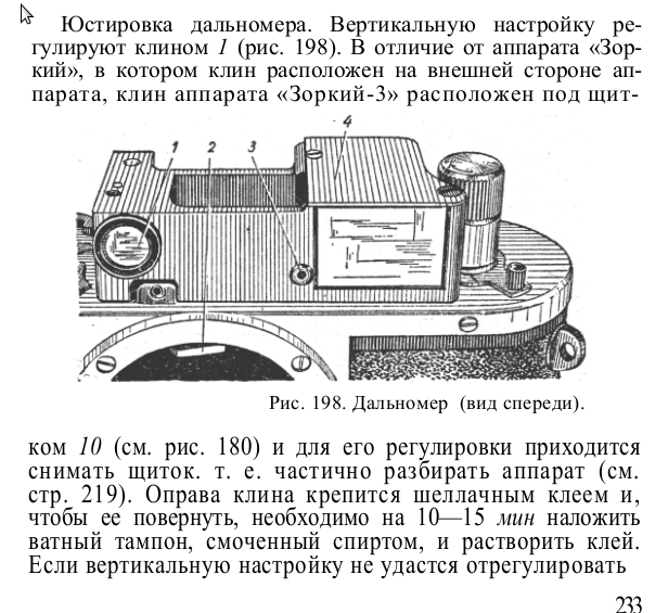

Отдыхал вчера на островах и случайно сломал свой новообретенный Зоркий-3 :facepalm: Подозреваю, что в спешке когда устанавливал выдержку, не попал в паз. Либо мог забыть взвести затвор, хотя это уже явная тупость) В общем, теперь при взводе только проматывается пленка, головка выдержек не вращается и не взводится затвор. Т.е. затвор теперь всегда спущен, шторы не двигаются.
Подскажите, насколько серьезная может быть поломка, стоит ли браться самому, вооружившись Майзенбергом? В какую сторону смотреть?
Самое простое. У Вас случайно не включена обратная перемотка?
Смотреть нужно как передается вращение по всей цепочке от шестеренки под ручкой взвода, что на приемной узле, до шестеренки шторного барабана. Без книги пока можно обойтись, внимательно смотрите и все.

Перемотку проверял, отключена. Вращение передается на зубчатый барабан, как положено, но до шторного уже не доходит. Буду смотреть.
СообщениеДобавлено: 24 авг 2020, 07:25  Заголовок сообщения:
В сети
Сообщения: 16579
Смотрите. Возьмите еще какой-нибудь Зоркий для наглядного сравнения, там все похоже.
СообщениеДобавлено: 24 авг 2020, 07:34  Заголовок сообщения:
Могла быть нажатой кнопка спуска. И или повернута и стоит в "Д" или застряла, перекосившись или от грязи и задиров.
Палец на зубчатой барабане внизу достает до пальца на передающее нижней шестерни?

Разобрал по книге. Когда собирался снимать рычаг замедлителя, затвор ожил и шторы вернулись на место. Так и не понял где именно его клинило. Когда собирал, обклеил изнутри видик бархатной бумагой, на обратную сторону призмы по центру посадил прямоугольник из черного оракала, чтобы пятно было поярче. Юстировочные бумажки отняли больше всего времени, пока раскладывал их обратно, как были.

Проглядел по книге порядок разборки и не нашел детали с названием "рычаг замедлителя". Определите точно что это, может стало бы понятно почему не работал затвор.
Номер 2 на картинке, но клинило его где-то в другом месте. Сейчас на слух всё работает нормально.
После сборки выяснилось, что дальномер сбился по вертикали. Что тут сложного, казалось бы, делай по инструкции, но. Если с горизонтальной настройкой (на картинке ниже №3) все предельно ясно, то вертикальную книга упоминает вскользь.
Ок, вижу клин 1, он сидит в оправе которая крутится в раме на двух шариках сверху и снизу. Со стороны затвора у него четыре крошечных винтика, справа со стороны видоискателя он крепится большим винтом к рычагу дальномера. Винт этот, как я уже понял, тоже позволяет регулировать горизонталь. Как и чем регулировать этот самый клин по вертикали, совершенно непонятно. :?:

вертикальность и горизонтальность клином регулируется только поворотом клина /клин, это пластинка с не параллельными плоскостями и все, призма/.
горизонтальность винтами на зеркале после клина (у 3м и 4, наверное и у 3), ну или вместе, итерационно.
Не мог данный рычаг привести к тому, что пленка перематывалась, а затвор не взводился. Ну пока работает, значит работает, рассмотрите хорошо и запомните как все должно работать. Когда сломается еще раз, не спешите чинить, подергав за детальки, разберитесь в чем же причина.
Вероятно прав Евгений, дело было в кнопке спуска, оставшейся в нажатом положении.
Вертикальная регулировка выполняется повором клина, это круглое стеклышко. На краях оправы этой линзочки есть срезы, может быть они незаметны под клеем, в них нужно вставить подходящий инструмент и немного повернуть оправу линзы. Четыре винта сбоку призмы не трогайте.
Если разрегулировка небольшая, попробуйте одеть верхнюю крышку на аппарат и закрутить её винты крепления как положено, возможно вертикальное расхождение устранится само. Бывает такое на Зорких 3 и особенно 3М.

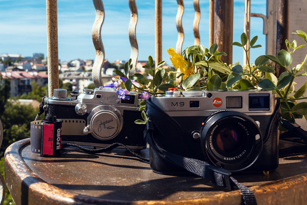

Сообщения: 998
Немнго Зоркого 3 в ленту
PSX_20200825_110703.jpg [ 578.47 КБ | Просмотров: 6496 ]
СообщениеДобавлено: 25 авг 2020, 21:52  Заголовок сообщения:
Сообщения: 1679
"Зоркий-3" изящнее. Чего он в кустах прячется?
