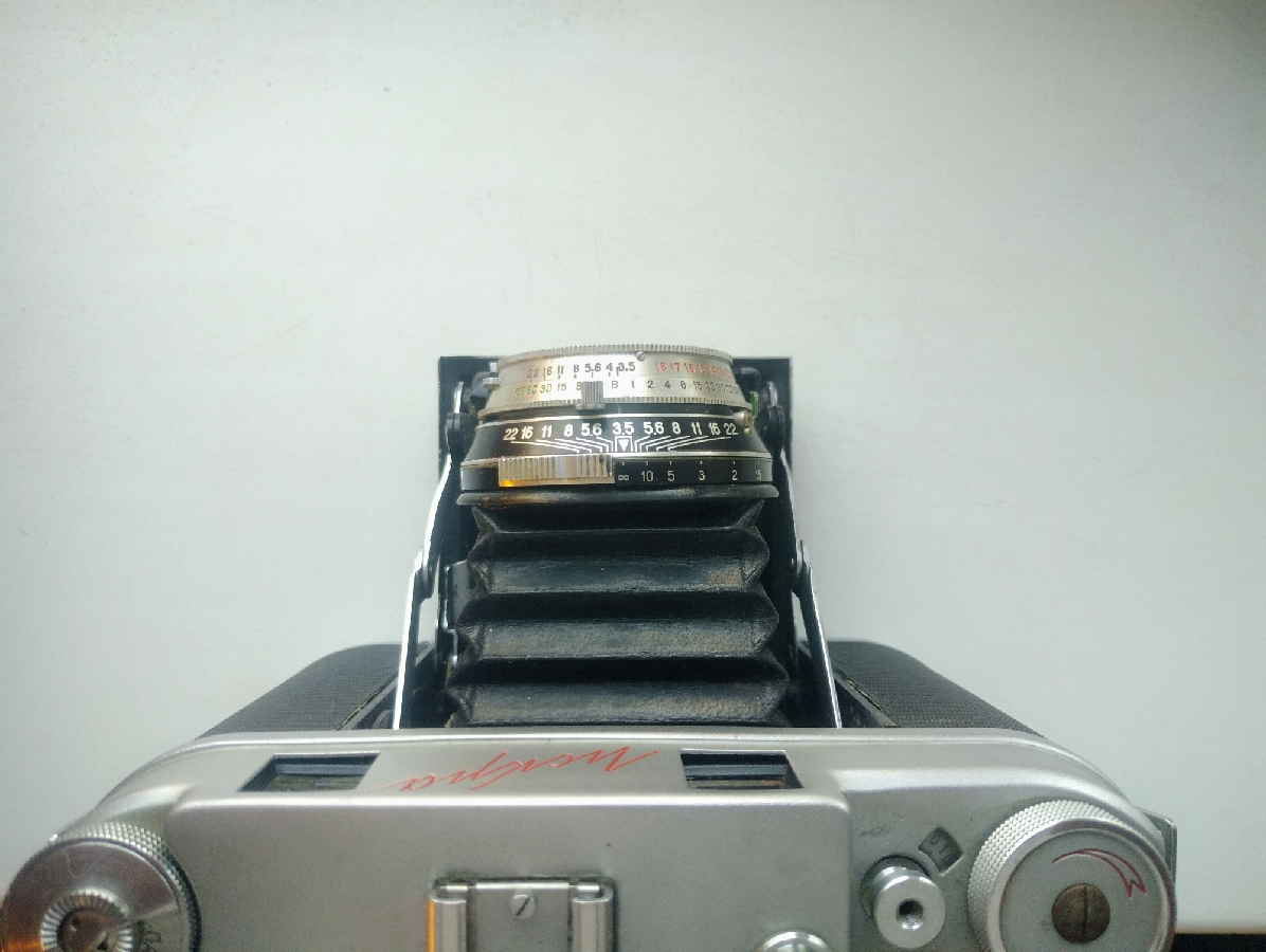

Доброго всем времени, не успев нарадоваться своей Искрой, столкнулся с проблемой, а именно с перекосом объективной доски:
P00129-163406_resize_87.jpg [ 623.93 КБ | Просмотров: 7840 ]
Проверил по матовому стеклу, таки да, перекосило. Про то что пружины крышки слишком мощные знал и крышку придерживал, но, что-то не помогло. Может кто подсказать насколько серьёзная это проблема и как её исправить? Очень жаль что svk взял временный самоотвод, как я понимаю он тут главный специалист по Искрам, но может есть ещё разбирающиеся?
