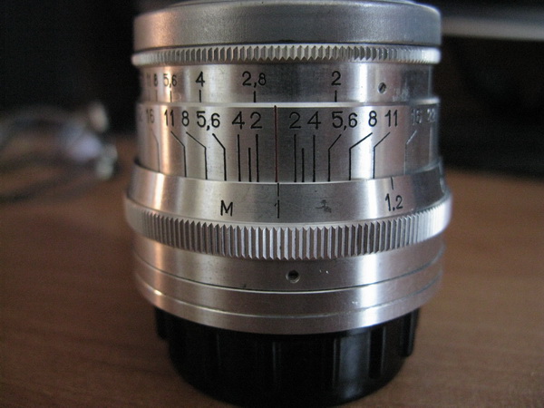

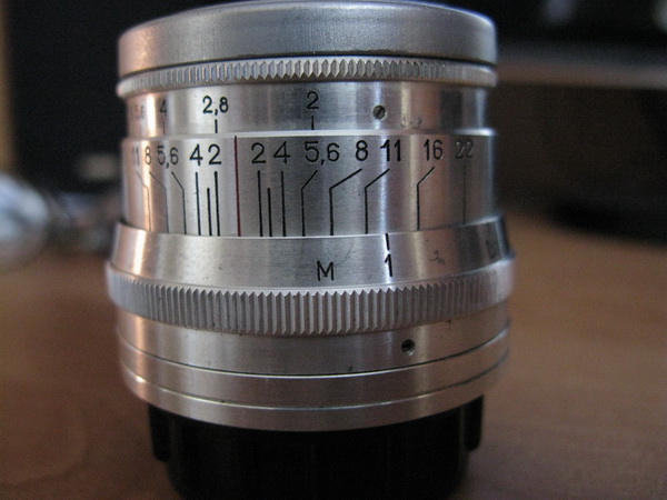

У кого есть Юпитер 8... посмотрите пожалуйста ...ато собираю его и немоу понять как...
если бесконечность напротив красной линии то 1м.напротив 11???так должно быть?
СообщениеДобавлено: 30 окт 2011, 06:38  Заголовок сообщения:
Сообщения: 16628
Сформулируйте вопрос более четко. Что вы разобрали и что не получается и какой результат.
СообщениеДобавлено: 30 окт 2011, 09:06  Заголовок сообщения:
Сообщения: 1675
А, понял. Кольцо перебегает за метку. Таким образом реально получается, что ближняя фокусировка где-то от 0,8 метра, но это зависит от того, на сколько ошиблись на заводе. Главное, что бесконечность совпадает на упоре с риской, остальное не имеет значения. На моих камерах перебег от одного миллиметра по дуге до сантиметра. Это у таких, как Ваш, объективов. У оправ первой конструкции (настоящих поводковых) он практически отсутствует, у "чёрных", поворотных, - очень мал. Но это не имеет значения на практике.
Комментарий к файлу: ...а вот на столько переходит за метр.
IMG_0637.jpg [ 89.66 КБ | Просмотров: 9524 ]
Комментарий к файлу: Вот так на метре...
IMG_0636.jpg [ 93.49 КБ | Просмотров: 9524 ]
Огромное Вам спасибо за фотографии,у меня тоже ровно так же переходит за метр :)Все как у вас на фотографии.... Все получилось уже поставил обьектив на камеру, работает идеально)смазывал я его правда машинным маслом И20.мастер говорил что оно подойдет...кольцо ходит очень легко и равномерно....так что закончилось все хорошо :wink:
спасибо всем за активное участие :)
