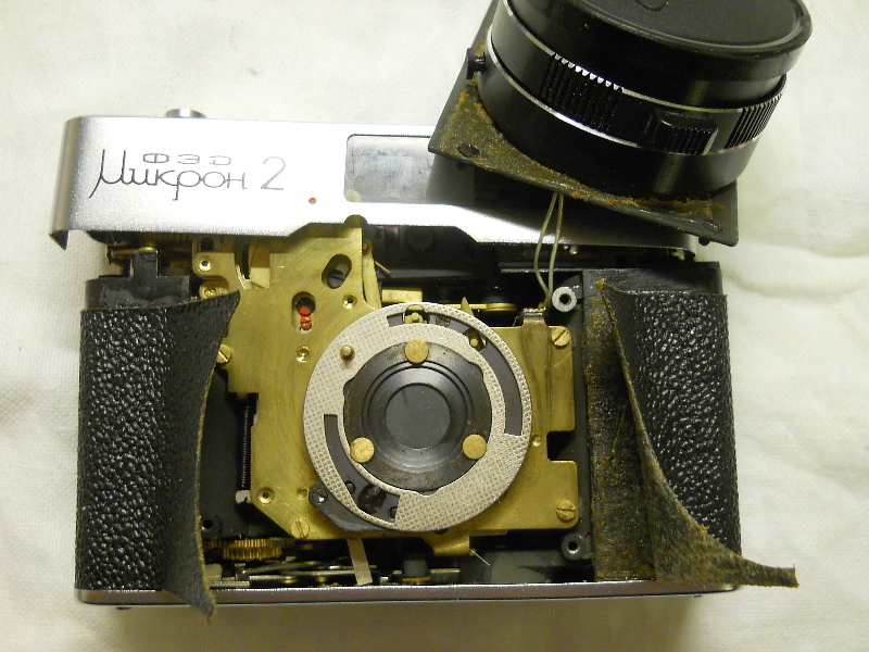

СообщениеДобавлено: 15 янв 2015, 09:06  Заголовок сообщения: ФЭД-микрон-2
Сообщения: 1075
Откуда: Krasnogorsk [50]
Подниму тему.
Как обычно, нашел себе приключений, в виде коробки, внутри которой была гора поролоновой трухи, инструкция, и футляр, внутри которого лежал почти целый и невредимый ФЭД-Микрон-2.
Экспресс-проверка показала, что у маленького ФЭДа наглухо слиплись лепестки затвора, и присутствует небольшая царапина на винте крепления курка, который отвернулся подозрительно легко, хотя дальнейших следов разборки камеры при осмотре обнаружено не было. После промывки лепестков затвора, согласно "краткого курса владельца ФЭД-Микрон-2" - затвор заработал, но упорно не хочет отрабатывать выдержку "В" - неважно, есть в аппарате батарейка или нет.
Внимание - вопрос:
Какой элемент (узел) затвора в ФЭД-Микрон-2 отвечает за "затворную задержку" при установке выдержки "В" ???
В настоящее время, при установке кольца диафрагм в положение "В" - на глаз получается примерно то же самое, что и на позиции "2.8". В положении "А" - камера, как и положено пытается управлять выдержкой/диафрагмой в зависимости от освещенности датчика.
СообщениеДобавлено: 15 янв 2015, 09:45  Заголовок сообщения:

СообщениеДобавлено: 16 янв 2015, 09:54  Заголовок сообщения: ФЭД-Микрон-2 сборка затвора
Сообщения: 1075

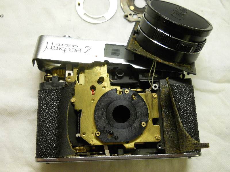

Провел еще один сеанс "сборки-разборки затвора ФЭД-Микрон-2", тщательно отслеживая каждый шаг и фиксируя его с помощью цифромыльницы. Вот, что получилось:
1. Исходное состояние - затвор разобран до нижнего плато лепестков, детали отмыты от масляного налета, лепестки плавают в блюдце с бензином:

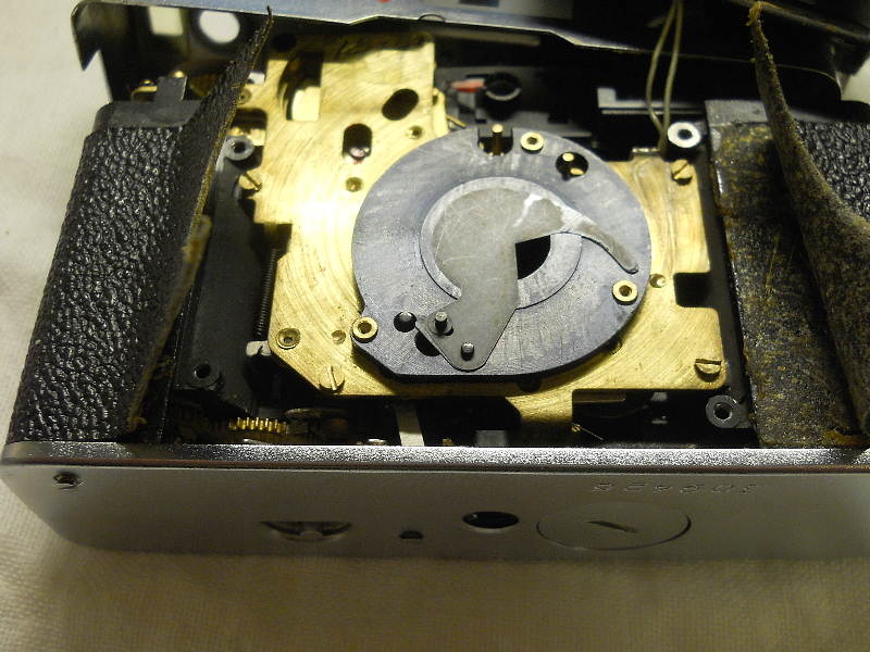

2. Начинаю сборку с тяги привода нижнего лепестка:

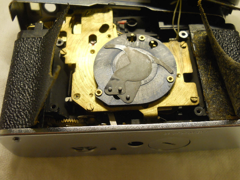

3. Ставлю нижний лепесток и дистанционную шайбу:
4. Ставлю верхний лепесток затвора:

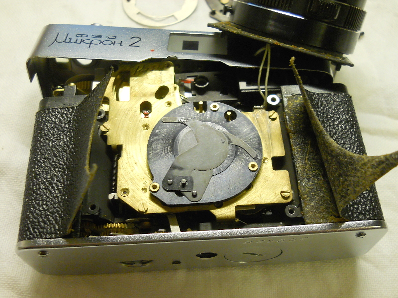

5. Ставлю тягу привода верхнего лепестка и проверяю функционирование взводом и спуском затвора. Лепестки раскрываются, отрабатывается что-то похожее на 1/30 - 2.8. Т.е. затвор работает.

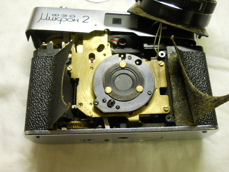

6. Ставлю на место промытое и обезжиренное верхнее плато затвора, и в несколько приемов затягиваю крепежные винты, проверяя подвижность лепестков периодическим взводом и спуском затвора. До этого момента вопросов вроде бы нет, затвор функционирует нормально, отрабатывая "экспозицию по умолчанию 1/30 - 2.8".

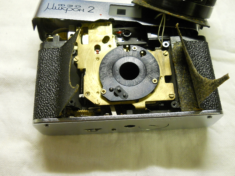

7. Ставлю на место кольцо установки режима/диафрагм, проверяя, чтобы все управляющие штырьки попали в свои прорези, и ставлю его в положение "В":
Теоретически с этого момента - затвор должен отработать выдержку "В", установленную режимным кольцом, но на практике, вместо этого он продолжает работать в режиме "1/30 - 2.8". При установке кольца в режим "А" или в положения "фиксированных диафрагм" - затвор работает, как положено, отрабатывая установленные режимы.
Единственный элемент, который в моем понимании задает режим "В" - это верхний штифт, который в положении режимного кольца "В" - получает "дополнительную свободу". На моем экземпляре - он постоянно находится в том положении, которое видно на снимке, и не стремится этой "свободой" пользоваться. Попытки осторожно "дослать" его в "верхнее" положение (в пределах выреза программного кольца) в момент спуска затвора - общей картины не меняют, вместо "В" продолжает отрабатываться пара "1/30 - 2.8".
Вопрос остается прежним: где я мог допустить ошибку при сборке затвора?.. Заранее благодарен, всем, кто поучаствует добрым советом в ремонте "малыша".
СообщениеДобавлено: 16 янв 2015, 12:54  Заголовок сообщения:
Сообщения: 2147
Мне кажется ( или только кажется?) что у вас на последнем фото вот этот штырек ( отмеченный черной стрелкой) - зажат накладкой:
А вот в статье Жени Беса http://rangefinder.ru/articles/23/1/Pro ... Konica_C35 - он свободен:
Правда накладка затвора чуть другая.
P.S. Хотя мне кажется не в нем дело... Попробуйте написать Мише zuborobo , он его до винтиков разбирал, может вспомнит:
http://zuborobo.livejournal.com/88909.h ... ead=337997

А кто Вам сказал, что это Вы допустили ошибку? Может ее допустили еще до Вас, а Вы от прошлой, уже ошибочной сборки, и пляшете.
Снимали большое желтое плато и поставили на место, когда штырек был в свободном положении, а он должен бы как-то поджать или чем то подпружинен или находиться за какой то другой деталью , а не перед ней, не помню. Ну не свободен при сборке, это точно. Я сам сталкивался с такой проблемой и кажется была на форуме эта тема и я что то писал.
Разбирать же свой Ф-М 2 никакого желания нет. Проанализируйте работу камеры на "В" и должно проясниться. Там не должно быть сложно.
СообщениеДобавлено: 16 янв 2015, 19:45  Заголовок сообщения:
Сообщения: 1075
Штырек - видимая часть оси верхнего лепестка затвора. Приклепан к нижнему плато затвора, и двигаться не способен.
Сам, все больше склоняюсь к тому, что могла быть какая-то проблема, еще при сборке на заводе. Да и "отпечатки пальцев" на деталях, красноречиво говорят о "культуре сборки". Сейчас попробую снять модуль затвора, судя по снимкам он должен выниматься из корпуса целиком, и не должен при этом рассыпаться (чего всегда опасаюсь в незнакомых конструкциях). О результате исследования - сообщу.

СообщениеДобавлено: 16 янв 2015, 20:38  Заголовок сообщения: ФЭД-Микрон-2
Сообщения: 1075
Ура! :roll: Заработало.
Причина нашлась после полного демонтажа затвора из корпуса. С рычажка блокиратора привода лепестков соскочила пружинка, которая в положении "В" программного кольца позволяла зафиксировать затвор в открытом положении. Возможно, что это произошло, когда затвор пытались взводить и спускать при слипшихся лепестках, и кончик пружинки сильно выгибался.
Затвор полностью работает - осталось собрать аппаратик, предварительно зафиксировав на снимке место проблемы.
