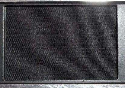

Сегодня забрал с проявки пленку отснятую реанимированным таким образом ФЭД 5. Вроде бы все ок (кадры по сторонам одинаково плотные). Если не считать ошибок экспонирования (иногда обнаруживал что диафрагма сбита). Не привык к И 61 л/д. Еще заметил что кадры с закругленными углами и немного повернуты по часовой. Зачем круглые углы, что за фишка такая в фильмовой канале ФЭД5?

прямоугольный вырез фильмового канала не совсем прямоугольный. Углы немного закруглены, что отражается на негативе.

Собственно, не обратил бы внимания, если бы не проверял работу штор. Поэтому и смотрел по углам. Может быть это мелочь, но ведь из мелочей складывается хорошая вещь. На ФЭД 3 то же самое.
Канал снизу оказывается немного кривоват или это полозья кривые. Измерять надо. поэтому кадры и шли ступенькой.

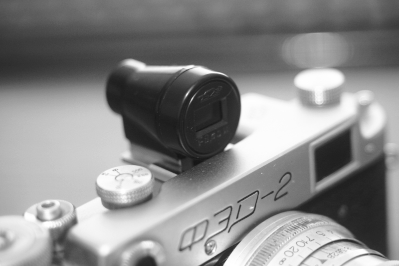

Приобрел ВИ-85, только вот не лезет он до конца в клемму, нехватает места, совсем немного. Получается, что свободно устанавливается этот видоискатель только на ФЭДы с двойной гравировкой, у которых под клеммой есть еще выступ в корпусе... подскажите, это единственное отличие в конструкции щитка, их перестановка возможна?

Может там надфилем можно что то подправить, присмотритесь, где затирает. У меня не было таких проблем. Правда ФЭД-ы все разные. :)
надфилем много подправлять придется, всю нижнюю часть видоискателя стачивать, мм 2 из-за короткой ножки:

ВИ-35 на такой же ФЭД не лезет вообще. Что я сделал? Вот такую конструкцию. Основание - пластик. Башмак - готовый, от Зенита-Е, крепится на винтиках. С помощью этой штуки можно и вспышку на ФЭД-2 ставить и на Зоркий-4.
Извиняюсь за карандашный набросок, просто без цифровика сейчас, а то приложил бы фотографию.
