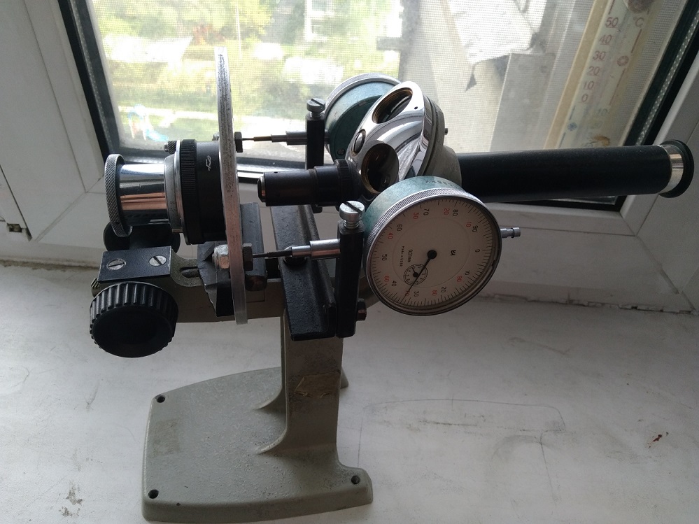

1. На этой приспособе. Это микроскоп и возможностью установки объектива и определения его перемещения. Одно положение навожусь на удаленные ( около 1 км) предметы (бесконечность), другое 1 метр (от предмета до плоскости изображения).
2.Разница показаний ИЧТ и есть величина перефокусировки.
3. По формуле, она есть в разных изданиях, например С.В. Кулагин Проектирование фото-и кино-приборов. Машиностроение. см. стр. 60
4. Например каталог объективы 1970 год А.Ф. Яковлев под редакцией Д.С.Волосова Том первый стр. 22.
5. Фотографическая оптика. Д.С. Волосов 1978 год см. стр. 507.
IMG_20210515_150304[2].jpg [ 210.03 КБ | Просмотров: 5354 ]

СообщениеДобавлено: 15 май 2021, 17:03  Заголовок сообщения:
nitar1 писал(а):
1. На этой приспособе. Это микроскоп и возможностью установки объектива и определения его перемещения. Одно положение навожусь на удаленные ( около 1 км) предметы (бесконечность), другое 1 метр (от предмета до плоскости изображения)..
Вот это крутотень! :rock:
Серьёзно вы вооружены!
Отсюда вывод, Индус-10 отпадает...
Он получается без серьезного вмешательства в дальномер, не подойдёт Нина импортные ни на послевоенные камеры.
Остался похоже только "ранний" И-22.
