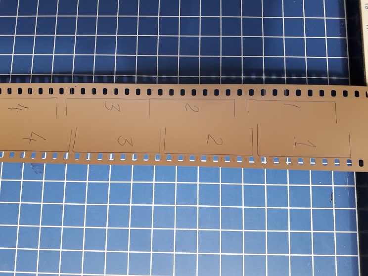

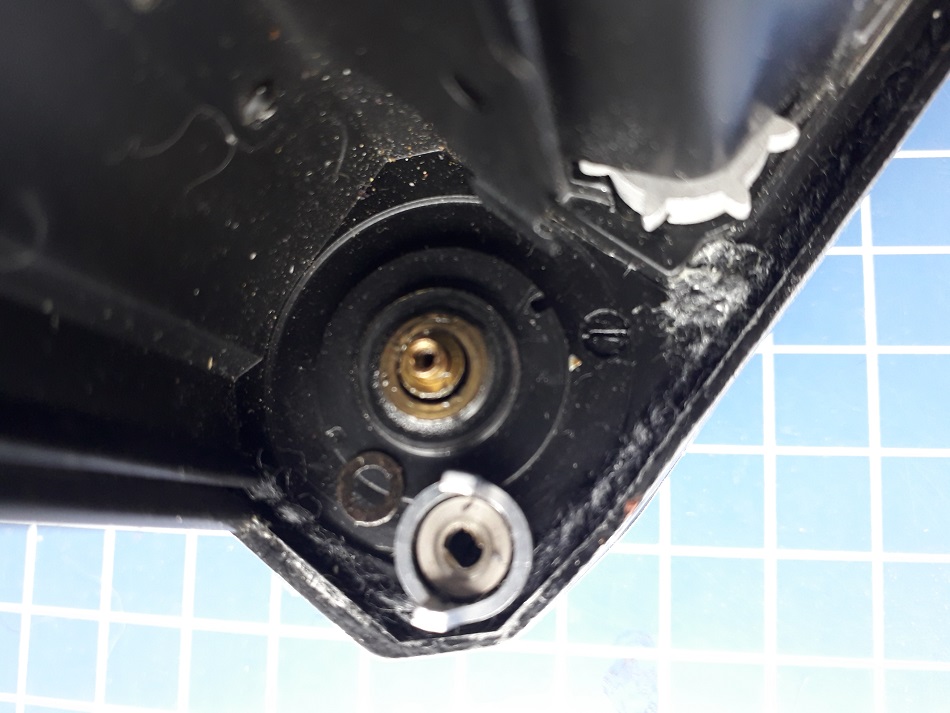

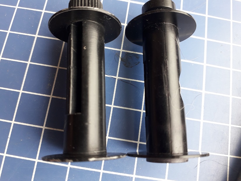

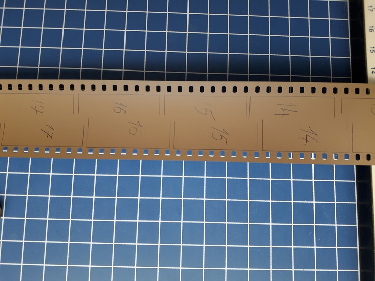

Ревизия прибывшего из самого СПб "Киева" от ЧКД Uncleserge показала, что сумрачный немецкий гений не прощает к себе поверхностного и легкомысленного подхода. Во-первых: катушка не соответствовала контаксовскому стандарту, плёнка шла вкривь и вкось кадрового окна, нужно купить и поставить фирменную киевскую, во-вторых: замечена лишняя шайба во фрикционном узле приёмной катушки, которую вредительски впихнул нерадивый мастеровой, не сумевший отладить межкадровое расстояние, в-третьих: шайба с фигурным пазом была неправильно вставлена, на фото виден перекос: снято так, как стояло в реальности, шлицы оси и фигурной шайбы не совпадали. И в-четвёртых: на 1/1250 выдержке неполностью открывается кадровое окно. Межкадровое исправил. В затвор пока не совался.
плёнка1.jpg [ 144.13 КБ | Просмотров: 4810 ]
катушки.jpg [ 155.92 КБ | Просмотров: 4810 ]
киев.jpg [ 164.97 КБ | Просмотров: 4810 ]

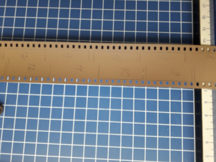

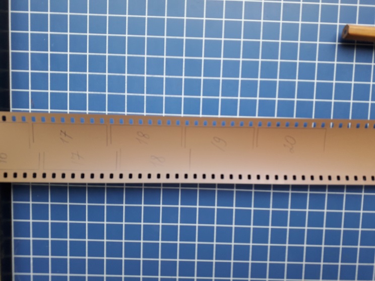

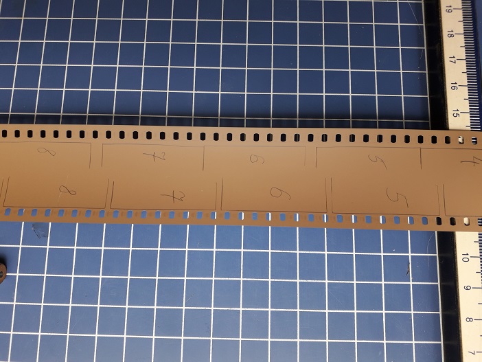

Прощёлкал до 20 кадра после снятия лишней шайбы и точной установки шлицевой шайбы : межкадровое отличное. На снимках видно, какое межкадровое было в состоянии поставки, и как стало после переборки фрикционного узла катушки.
пленка5.jpg [ 143.19 КБ | Просмотров: 4810 ]
плёнка4.jpg [ 142.18 КБ | Просмотров: 4810 ]
плёнка3.jpg [ 119.25 КБ | Просмотров: 4810 ]
плёнка2.jpg [ 139.29 КБ | Просмотров: 4810 ]
СообщениеДобавлено: 02 июл 2024, 10:12  Заголовок сообщения:
Сообщения: 16630
"в-третьих: шайба с фигурным пазом была неправильно вставлена " Это и есть основная причина, думаю никто туда лишней шайбы не ставил.
Раскрутился винт, закрутили как получилось, вот и все. Плюс старая смазка.
1/1250 не полностью открывается затвор. Неправильно навешены шторы или плохо работает тормоз, или грязный затвор. Скорее всего все вместе понемножку. В Майзенберге написано как навешивать шторы правильно. Причем такое бывает даже с завода, но очень редко.

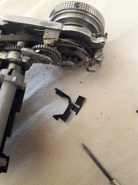

Да, именно так. Криво собран затвор. 1/1250 почти совсем не открывает кадровое окно, а 1/500 работает как 1/1000с. Выявилось, что носик рычага не фиксирует два выступа на шторах, т.к. сильно изогнут в сторону корпуса затвора и не задевает выступы при взводе и спуске затвора. Не на заводе же так изогнули? В процессе работы затвора таких диких нагрузок на носик нет, чтоб изогнуть, только грубая физическая сила вандалов.
А лишняя шайба никуда не устанавливается. Под вилкой нет места, шайба не подходит по наружному диаметру, если ставить снаружи вилки под винт, но не видно совмещения шлицев шайбы и оси приёмной катушки.

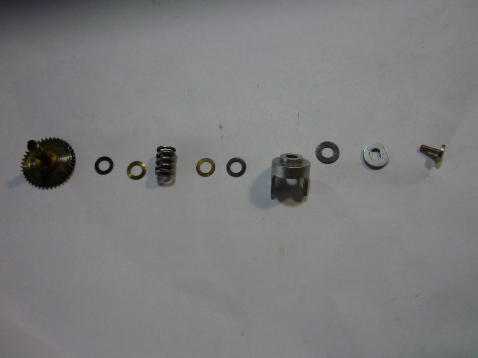

В приемном узле все должно быть укомплектовано и собрано вот в такой последовательности. Темные шайбы из фрикционного материала.
P1340516_новый размер.JPG [ 124.71 КБ | Просмотров: 4758 ]

Поставил тёмную фрикционную шайбу, снова межкадровые - как генератор случайных чисел. Или недотягивает винт фигурную шайбу до шлицев на оси. Или не попал на них. Убрал её - нормальные межкадровые. Интересно: на Арсенале мастер-сборщик, тоже, два дня сидел колдовал с этими шайбами, пока поймает межкадровые? Может какие хитрые приспособы были для сборки этого узла? Когда ставишь вниз фрикционную шайбу, а сверху - фигурную, то шлицы оси глубоко внизу получаются, шляпка винта большая и их не видно, и как установится шайба при затяжке винта - даже Богу неизвестно.
Буду пробовать тёмную шайбу ставить на место.

Так нужно нажимать на вилочку, чтобы сжать пружину, после этого металлическая шайба с фигурным отверстием садит на срезы оси и уже тогда только закручивать винт.
Делается это при снятом затворе и под шестеренку нужно что то подложить для упора. Сергей Владимирович ( SVK) для этого сделал и показывал тут приспособление, так как сжимать пружину не очень удобно. Я приловчился сжимать без приспособления, но затвор должен быть снять.

Понятно. Спасибо, Юрий Олегович. Уж, изловчился, без снятия затвора поставил тёмную, как и положено по уставу. Гуляет межкадровое в пределах 0,5-1,5мм. Взвод маховика затвора делал в 2-3 приёма, как обычно делается при съёмке на воздухе. Старт делал, выставив точно по границам кадрового на 1-м кадре. На 9-м кадре границы кадрового окна идеально совпали с отмеченными ранее, когда проверял межкадровые без фрикционной шайбы. Смазывать слишком обильно не стал, слегка увлажнил фрикцион моторным маслом 5W40. После 9 кадра до 20-го кадра отщёлкались межкадровые с точностью до 0,1мм. И порвалась левая тесёмка. Дощёлкался. Впрочем, взвод маховика затвора был довольно тугой, перетянули пружины - вот и итог.

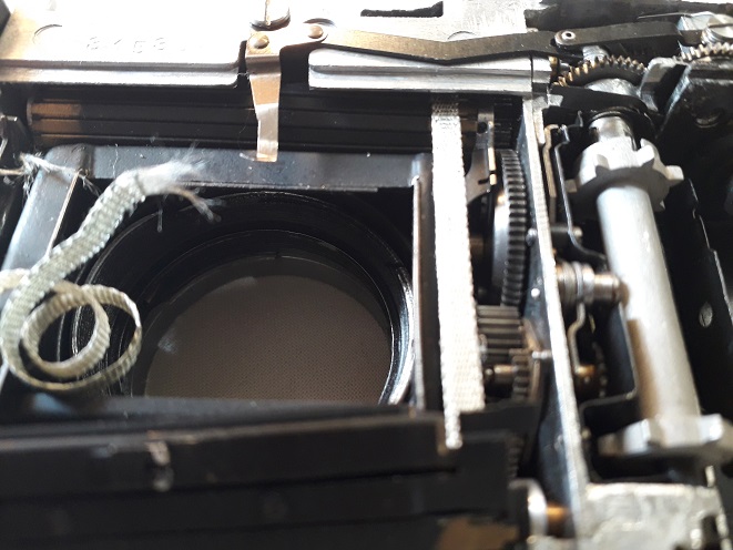

Родную тесемку редко удается сохранить , хотя бывает.
Последний раз редактировалось Товарищ Михельсон 03 июл 2024, 07:18, всего редактировалось 1 раз.
СообщениеДобавлено: 03 июл 2024, 07:14  Заголовок сообщения:
Сообщения: 1716
Тесемку редко удается сохранить родную, хотя бывает.
В лохмотья порвалась. Разложилась ткань от времени. Новую только ставить.
СообщениеДобавлено: 03 июл 2024, 07:18  Заголовок сообщения:
Сообщения: 16630
Обе.
СообщениеДобавлено: 03 июл 2024, 07:40  Заголовок сообщения:
Сообщения: 1716
Обе.
Конечно. Раритетных арсеналовских у меня нет. Только китайский новодел. Крепкая тесьма, проверено.

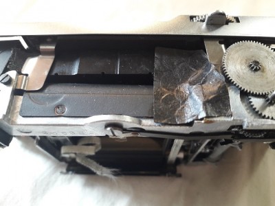

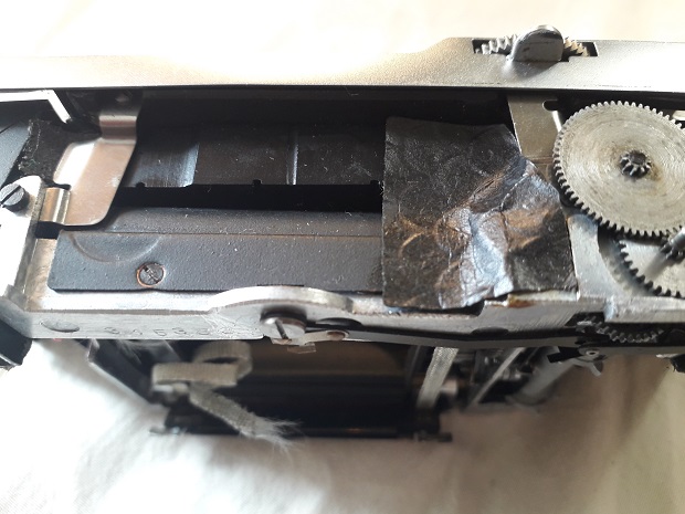

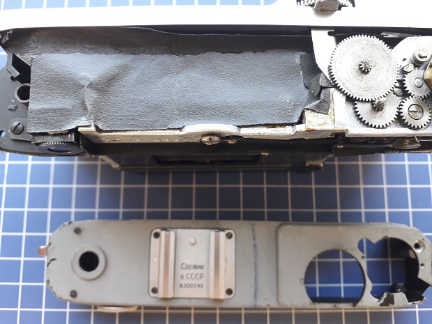

Заменил тесьму. Затвор чистый и ухоженный. Купать в бензине не стал. 1/1250 сек заработала. По всей видимости проблема была в тесьме. Затвор собран правильно. Светозащитный экран над мерным валиком был установлен с завода правильно. Засветка шла через окно дальномера, поскольку штатный приклееный экранчик у счётчика кадров был тщедушен. Поставлю другой, посерьёзнее.
Проверка выдержки 1/1250 сек.https://vk.com/video321758410_456239024 ... acba763cd3
затвор.jpg [ 121.62 КБ | Просмотров: 4595 ]
экран2.jpg [ 122.38 КБ | Просмотров: 4595 ]
экран.jpg [ 142.89 КБ | Просмотров: 4609 ]
экранчик.jpg [ 107.65 КБ | Просмотров: 4609 ]

Проверю ещё с плёнкой. Вставлю один кадр, пусть полежит подольше на свету, наберёт фотоны. После проявлю - посмотрю засветку. Нитку с клеем из щели над мерным валиком я вытащил, вместо неё, под верхнюю крышку в месте стыковки затворной рамы с корпусом камеры, вставил экранчик чёрной бумаги от фотоупаковки.
