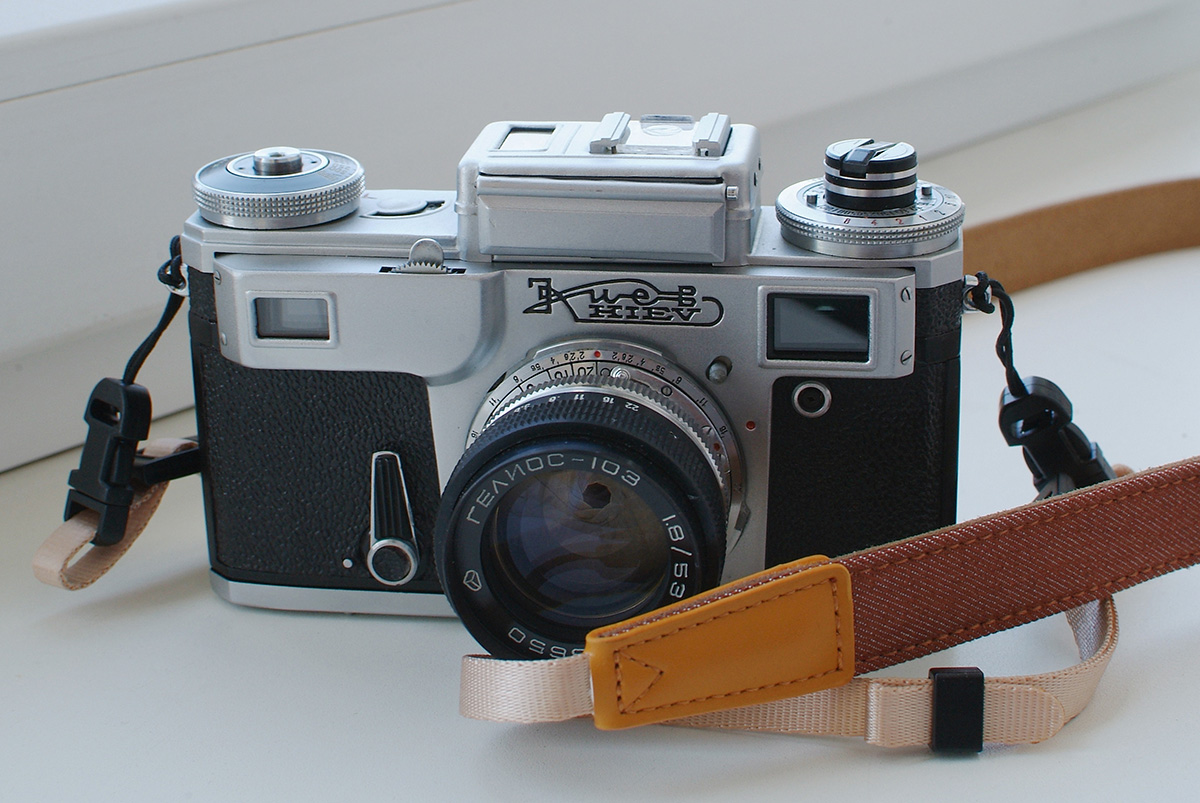

СообщениеДобавлено: 17 июн 2019, 13:22  Заголовок сообщения:
Сообщения: 208
Откуда: Ростов-Дон
DSCF0005-2.jpg [ 316.01 КБ | Просмотров: 5833 ]
Уважаемые,опытные дальномерщики!На купленном мною Киеве 4М(Гелиос-103),83-го года выпуска,дальномер ведет себя следующим образом!А именно.
После того как аппарат полежал на полке какое-то время,беру,навожусь на столб на расстоянии ста или более метров,изображения в видоискателе немного не сходятся до конца (и фиксируется рычаг 48).Затем после того как кольцо наводки на резкость,выкрутить в обратную сторону от безконечности и вернуть обратно,столб четко сходится(рычаг 48 не успевает фиксироваться).!Иногда даже изображение(двоение) переходит "дальше".То есть сначала не доходит,потом точно доходит и иногда даже переходит!
Что-бы это все значило?Наверное ждет меня разочарование?Да?.... :?
Так-же есть вопрос к товарищу Михельсону.Возможно-ли отдать ему аппарат на профилактику и юстировку?!Имеется так-же ФЭД-2.У него проблема примерно такая-же.Изображение не сходится на безконечности.
Сам аппарат внешне да и по восприятию в очень хорошем состоянии.Отснял уже более половины пленки.Выдержки все работают(проверял на слух и глаз).Засветок не обнаружил нигде!Смотрел в корпус и через байонет и сзади светя фонариком!И внешнее состояние близко к новому!Столик немного потерт.Бывший хозяин сказал что снял около пяти пленок еще в восьмидесятых.Остальное время он лежал в коробке!
Вобщем такие дела!
СообщениеДобавлено: 17 июн 2019, 14:15  Заголовок сообщения:
Сообщения: 16610
С большой долей вероятности можно сказать, что повреждены зубья на шестеренке, см фото. С меньшей долей вероятности, что заедают рычаги в блоке дальномера, цепляются за что-то. Мог кто то силой провернуть объектив на дистанцию ближе 0, 9 метра, а потом вернуть обратно.
На ФЭД 2 нужно настроить дальномер и все.

СообщениеДобавлено: 17 июн 2019, 21:57  Заголовок сообщения:
Сообщения: 208
Откуда: Ростов-Дон
Спасибо за ответ и участие.А что по поводу того возможно ли выслать их вам для ремонта?Занимаетесь вы этим или нет?
А еще,я так понял,что с этими дефектами какое-то время можно снимать попадая в фокус.Или в таком случае совмещение изображений в видоискателе не дает гарантии точной наводки на резкость!??
СообщениеДобавлено: 18 июн 2019, 19:29  Заголовок сообщения:
Сообщения: 1212
Может, все не настолько жестко с дальномером? Если изображение "то сходится, то нет", может кулачковый рычаг компенсатора дальномера залипает из-за густой или засохшей смазки?
На днях окуляр-микрометр такой чистил-смазывал. На складе, видать провалялся со дня выпуска, пока его оттуда не сперли и не продали. Тоже марки в одну сторону идут прекрасно, а в другую через час возвращаются.
СообщениеДобавлено: 18 июн 2019, 20:51  Заголовок сообщения:
Сообщения: 16610
Нет там никакой смазки, кусками она не лежит, а шестеренки, владельцы или их, непонимающие как пользоваться камерой, наследники, портят. Шестеренки латунные, зубья мягкие. Как вариант, неверно собран дальномер, но тут еще нужно проверить точность работы на дистанции в 1 метр.
Пусть никого не удивляет, что Киева с завода собирались не всегда правильно, включая затворы. Понятно, что не совсем уж неправильно, но на зуб в шестеренке могли ошибиться, дальномер собрать не точно и так далее. Конвеер, план.
Пока камера необкатанная, это не сказывалось, но появлялись люфты и вместе с ними "фокусы".
Про точность сверления отверстий и материалы на Киевах 80-х годов уже и говорить не хочется.
Бывают Киева 80-х и вполне нормально работающие, но это процентов 20 на мой взгляд, даже по сообщениям на форуме видно.
Киева 60-х, шторы ползают,но все же как то работает.
Киев 80-х, новенький, неиспользованный,но уже с проблемами, заклинил или тесемки порвались ни с того, ни с сего.
Я с ними вообще не хочу связываться.
