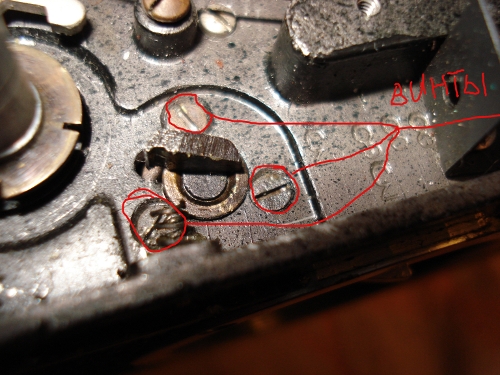

и опять об юстировке дальномера ФЭД 2, на этот раз в горизонтальной плоскости:
вскрытие показало, что дальномер работает непропорционально. Кулачек достаточно легко поворачивается пальцами. Как я понимаю, это дело нужно исправить, зажав кулачок. Для этого нужно извлечь рычаг дальномера. Рычаг закреплен тремя винтами, но, если открутить их, рычаг все равно не извлекается - что-то немного мешает. Можно ли извлечь рычаг без полной разборки?
Когда я хочу выставить на своем ФЭД 5В режим (солнце, вечер и тд) как это сделать?

Сообщения: 16627
Что все как то слишком сложно.
Там же один винт.

Зарегистрирован: 18 июн 2009, 21:33
Сообщения: 174
Откуда: Минск
вот здесь
Сообщения: 174
Откуда: Минск
а сам по себе рычаг свинчивать сложновато, на мой взгляд, инструмента нет такого гнутого..
Зачем извлекать? Весь смысл регулировки положения кулачка, когда всё стоит на месте, т.е аппарат собран. Пора уже Майзенберга открыть для начала.
СообщениеДобавлено: 27 ноя 2009, 01:26  Заголовок сообщения: (no subject)
Сообщения: 16627
Ну если сам кулачек болтается на рычаге, то нужно все таки снизу открутить было, откручивается там, я как то откручивал.
