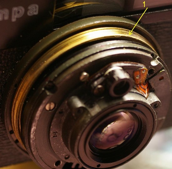

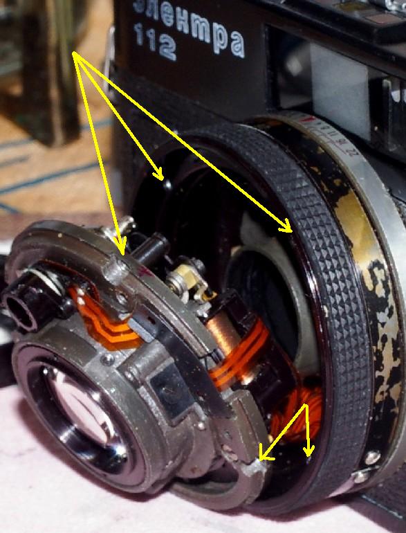

СообщениеДобавлено: 04 июл 2009, 09:03  Заголовок сообщения: (no subject)
переднюю линзу не трогал- всё на месте
крепление всего линзоблока - 4 винта к внутр.колцу геликоида
обозначения в 1-м фото - в подписях к фото в галерее
На втором фото видно как крепится весь блок
к внутреннему кольцу геликоида
на третьем фото- внешнее кольцо фокусировки снято-
оно на 4-х винтах, которые открываются после
снятия шкалы расстояния ( на 2-х внешних винтах).
кольцо фокусировки- с выступом внизу , который ходит от упора до упора
( фрезерованный паз в корпусе)
Цифра 1- внешнее кольцо геликоида
Так что пока как утопить весь блок примерно на 0,3 мм
глубже в камеру не знаю..Но это ПОКА :)
